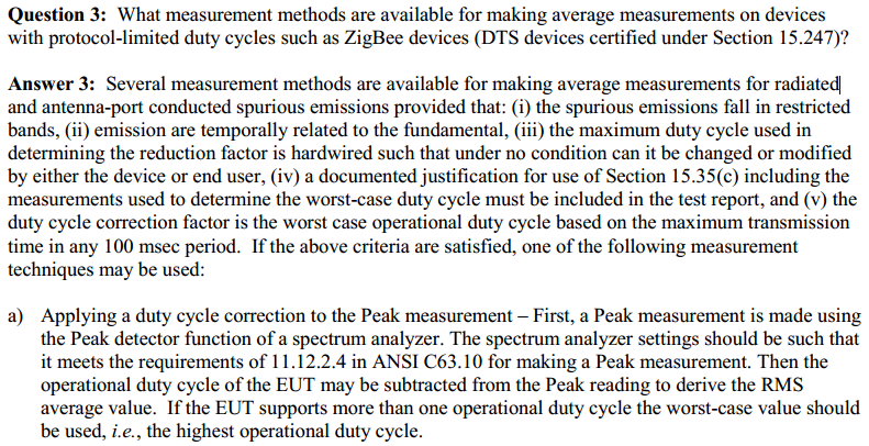

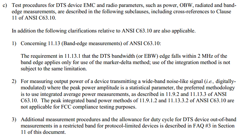

FCC官方文档KDB558074 符合FCC第15.247章数字传输系统、跳频扩频系统和混合系统设备的符合性测试指南,明确提到DTS设备可以采用DCCF计算方式得到均值辐射杂散结果。
2019年TCBC(Telecommunication Certification Body Council,电信认证机构委员会)会议材料中对Q #3进行了进一步的解释说明。

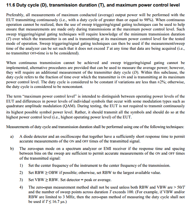

ANSI C63.10-2020无照无线设备一致性测试标准规程第7.5章中规定了DCCF计算公式,也可参考认证注意事项中测试报告示例中的计算说明。
占空比(△)描述及仪表设置方法,请参考ANSI C63.10-2020 无照无线设备一致性测试标准规程第11.6章,如下图所示。

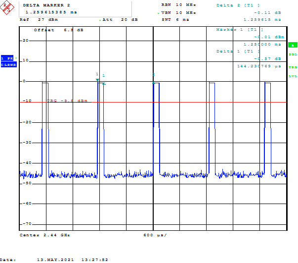

例如在某次GR551x FCC认证测试中,测得Ton=144.23 μs= 0.144 ms,Tp=1.26 ms,根据占空比(Duty Cycle Value)计算公式Duty Cycle Value=Ton/Tp,计算得到:Duty Cycle Value=11.43%。发射占空比测试图如下所示。
