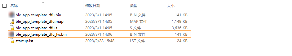

- 由Keil生成的固件在固件尾部不存在固件信息,而在升级时,传输的固件需要包含固件信息。因此,在Keil生成bin文件后,还需将ble_app_template_dfu.bin文件导入GProgrammer。
- 导入GProgrammer后,在ble_app_template_dfu_mine\keil_5\Listings路径下生成ble_app_template_dfu_fw.bin文件,如下图所示。
图 16 目标固件生成界面 - 将生成的目标升级固件ble_app_template_dfu_fw.bin存入手机根目录下。

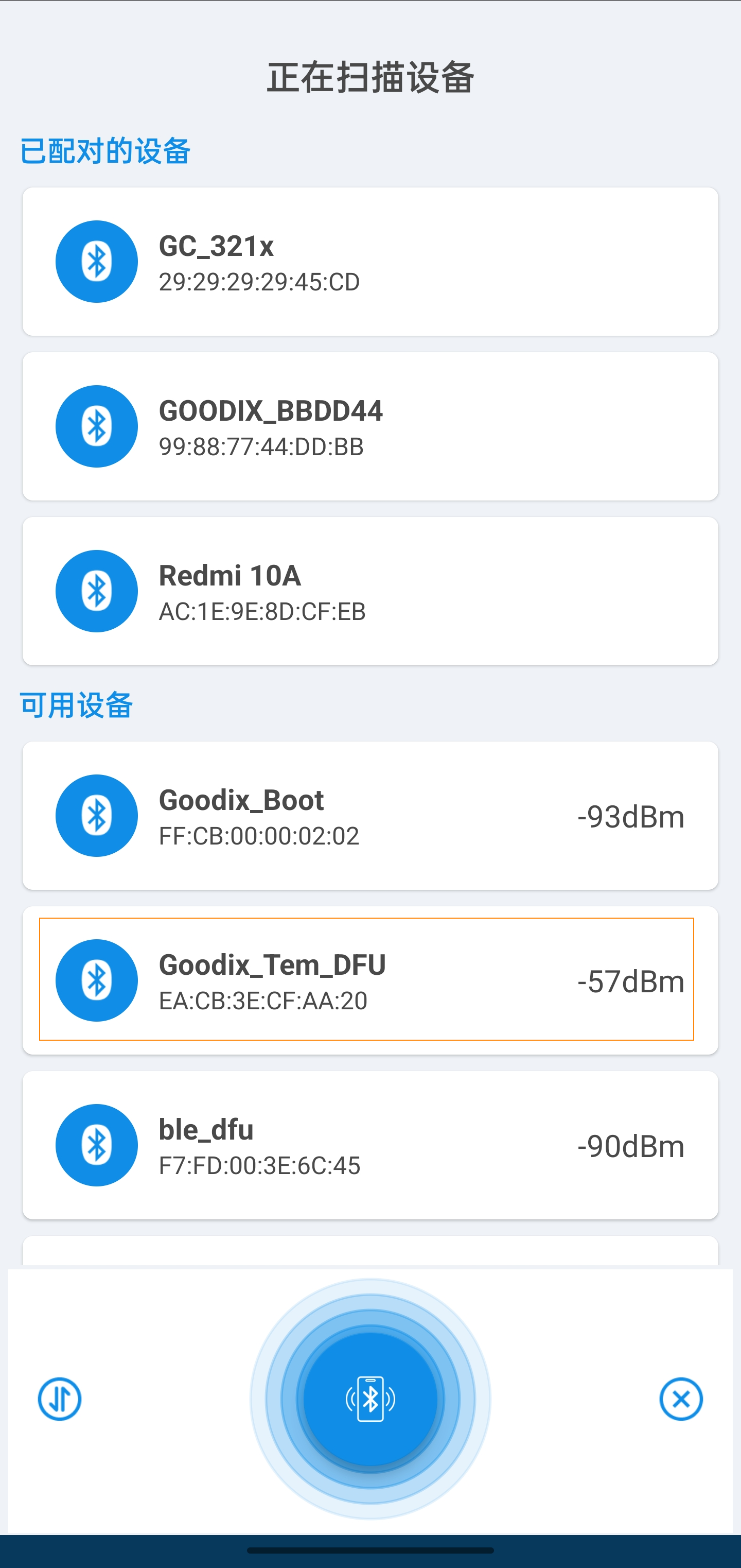

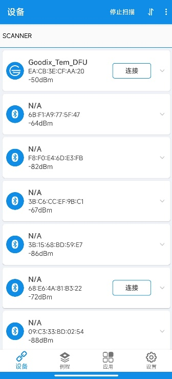

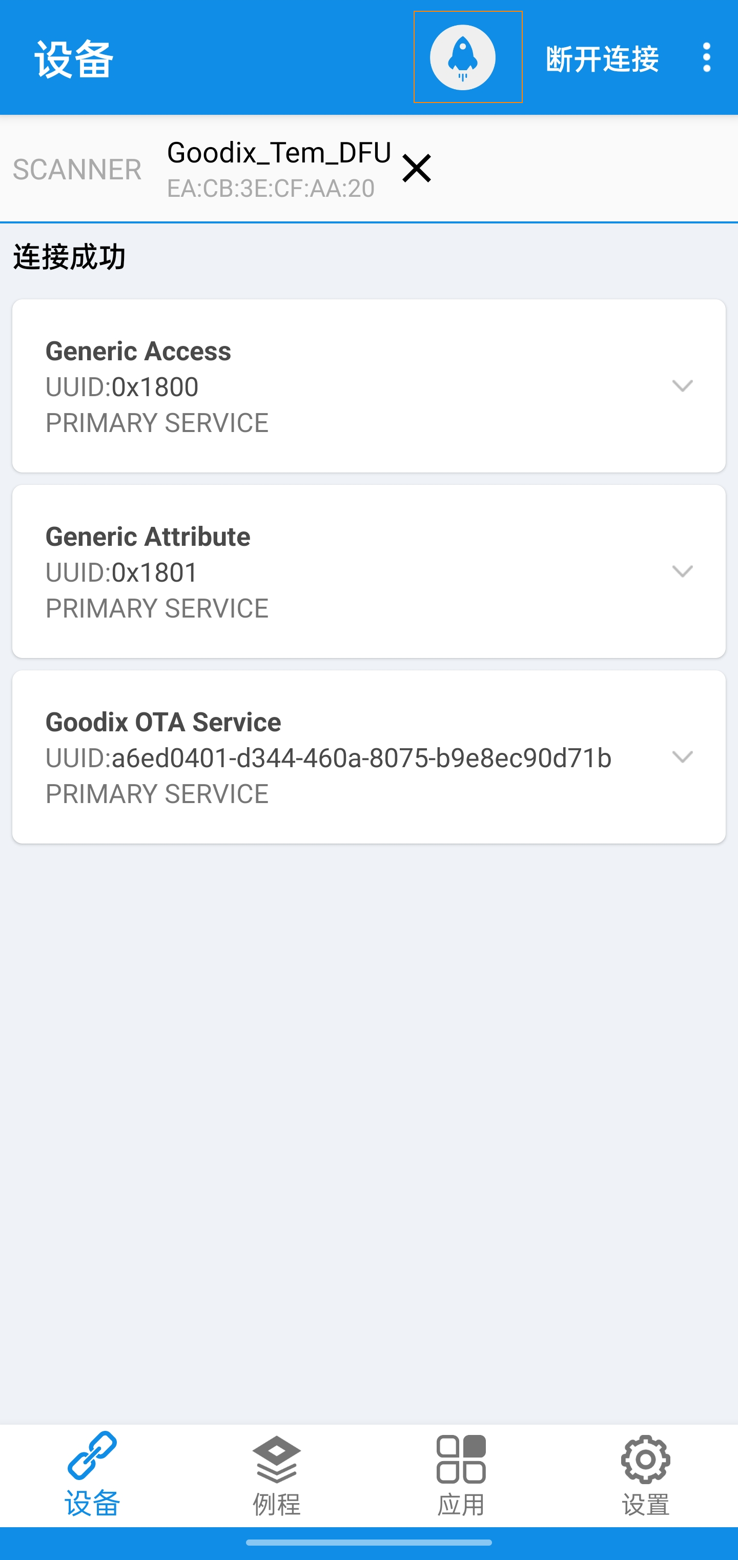

进入GRToolbox升级界面
进入GRToolbox升级界面有两种方式:
- 通过点击页面上方的
进入

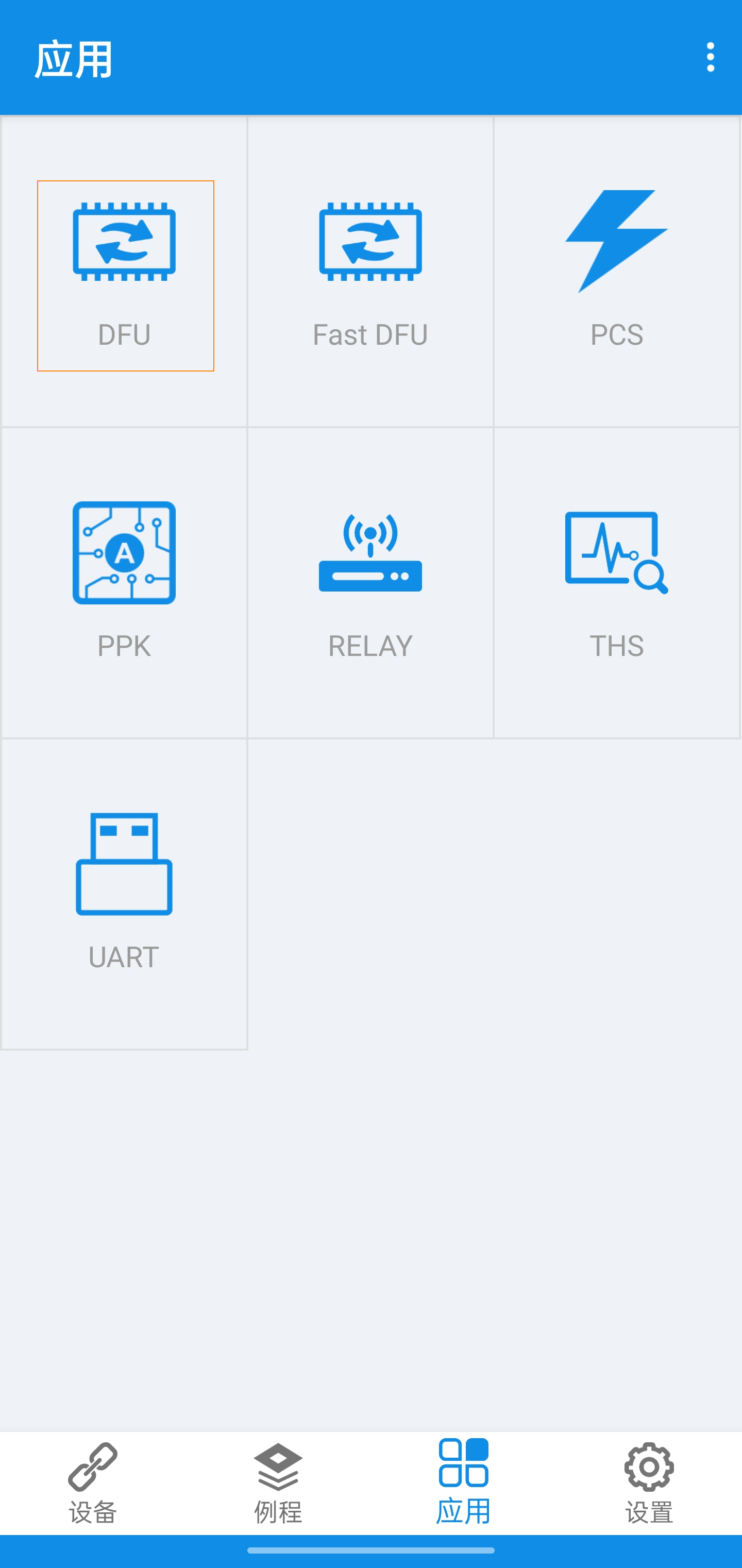

- 通过DFU应用进入
GRToolbox界面图片中的参数均以GR551x为例。
下面分别介绍上述两种方式。
- 通过点击页面上方的
进入

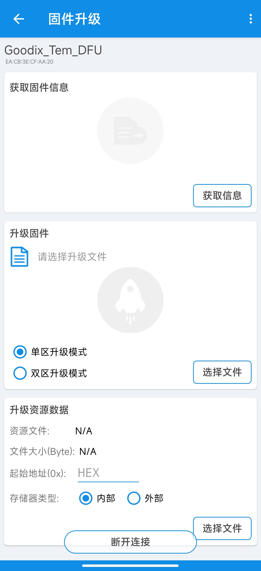

图 17 选择“Goodix_Tem_DFU” 图 18 点击升级按钮 图 19 DFU升级界面 - 通过DFU应用进入

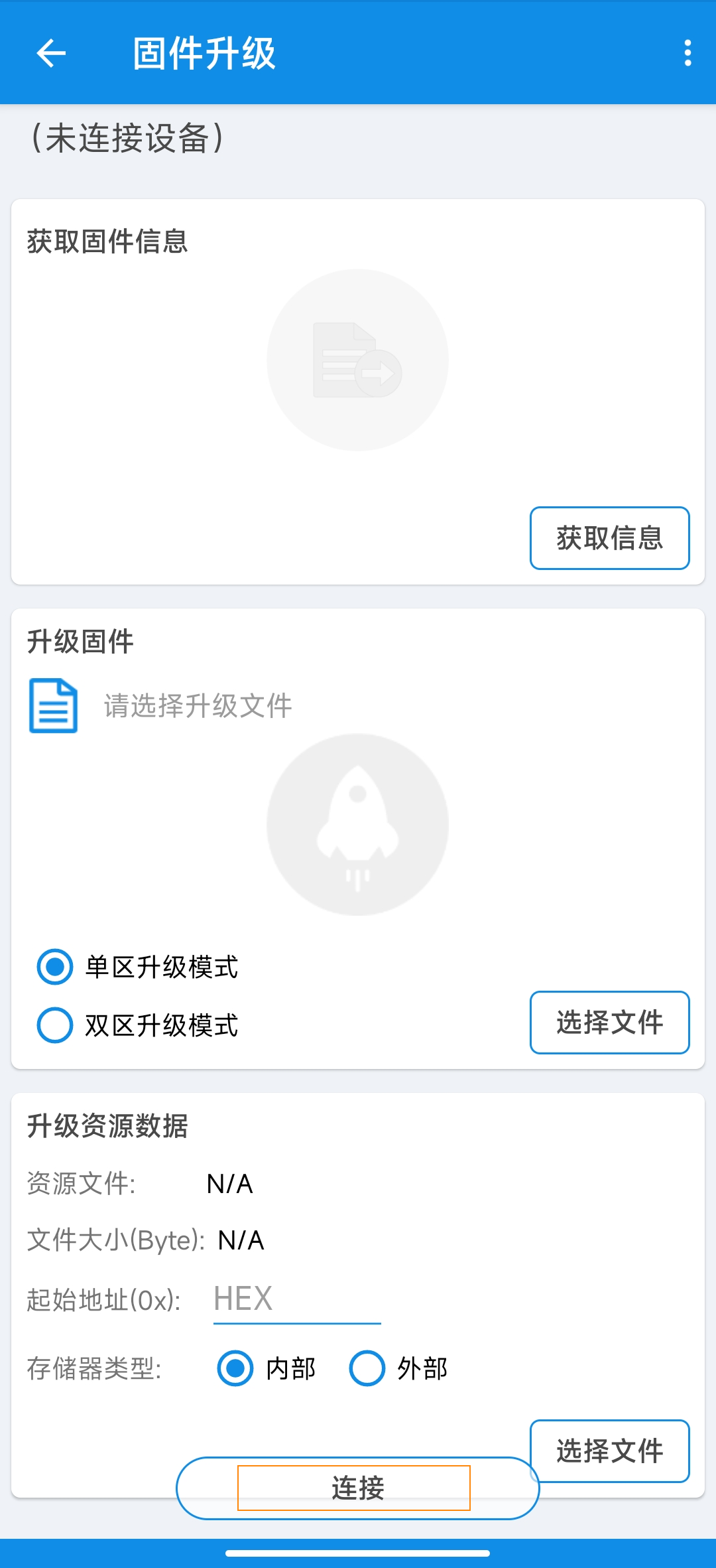

固件升级
本节主要介绍后台双区升级模式及非后台单区升级模式的详细操作。
后台双区升级模式

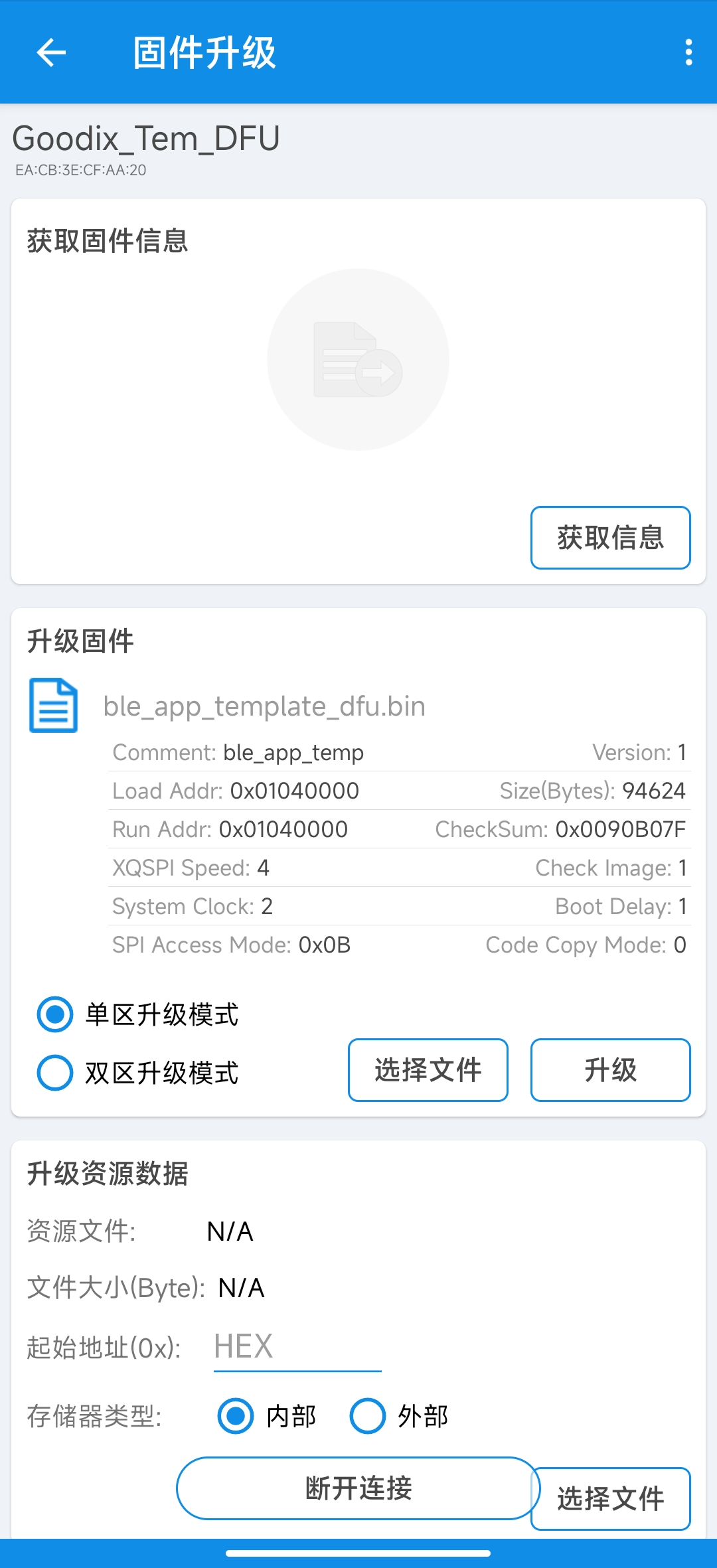

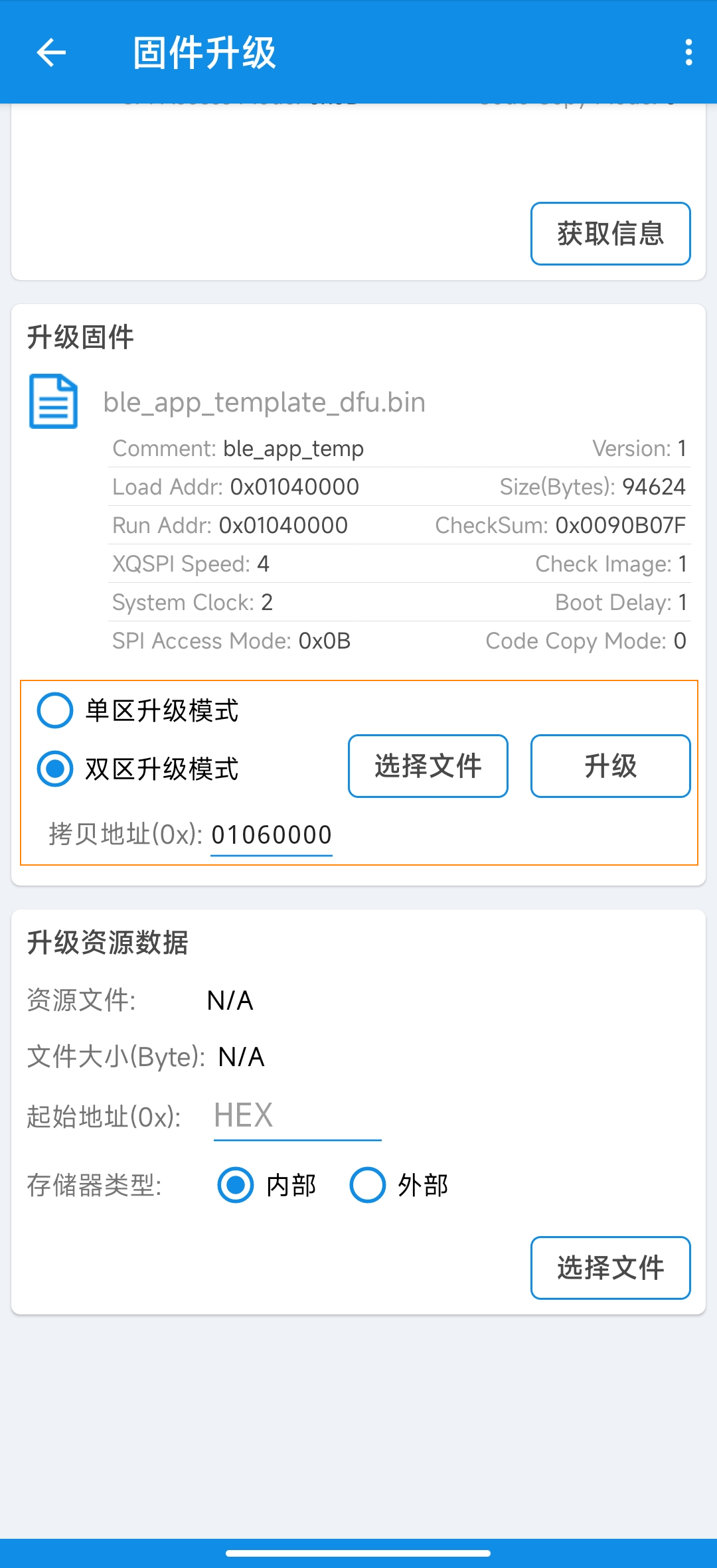

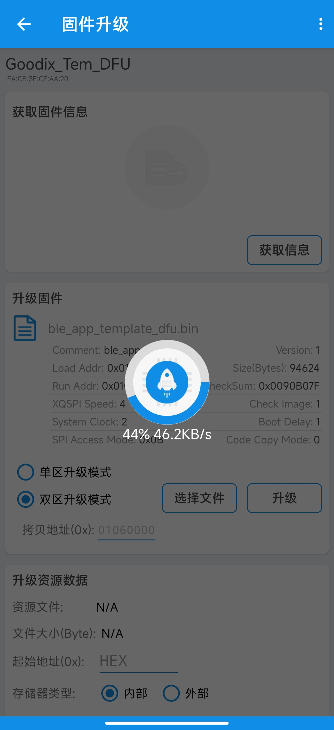

- 进入GRToolbox界面后,点击选择文件按钮,选择存入手机根目录的ble_app_template_dfu_fw.bin固件,勾选双区升级模式。

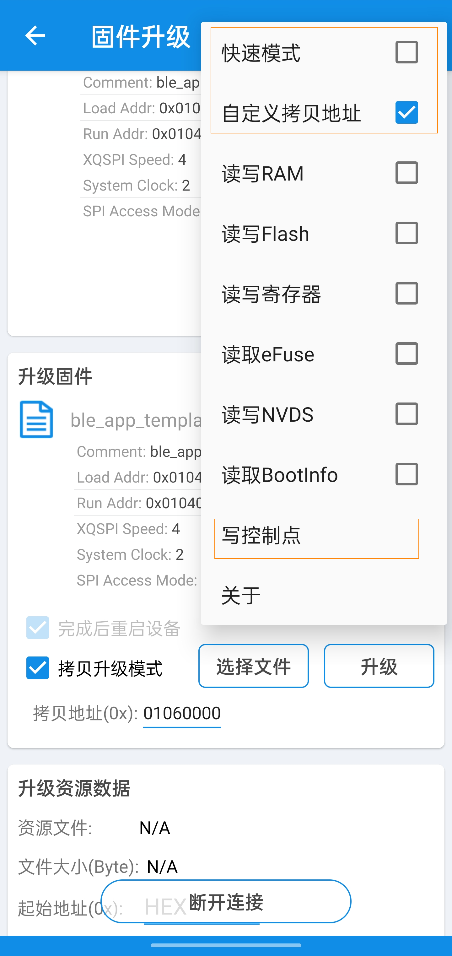

- 勾选双区升级模式后,下方出现拷贝地址(如图 24所示)。

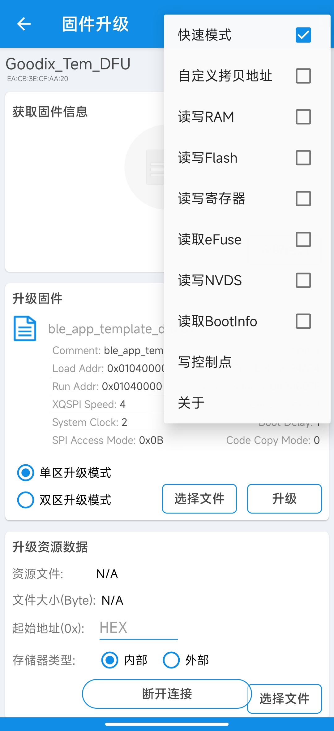

默认情况下,该地址置灰,不可修改。若发现该地址有误,可点击界面右上角
后,勾选自定义拷贝地址,即可修改拷贝地址,如图 26所示。
图 25中快速模式和写控制点选项介绍如下:
- 快速模式:选择当前升级方式是否使能快速模式,如果取消勾选快速模式,当前升级过程中将采用普通DFU模式,速度较慢。
- 写控制点:下发开始设备DFU任务的命令。实际应用中为减小功耗,DFU任务并非始终运行。当手机端连接的设备此时的DFU任务尚未运行,并且需要在开始升级前,通过GRToolbox获取固件信息,可通过点击写控制点,下发启动DFU任务命令的方式唤醒DFU任务运行。关于DFU任务停止以及启动的机制请参考DFU移植方式详解。
图 24 勾选“双区升级模式” 图 25 自定义拷贝地址 图 26 修改拷贝地址 - 点击升级按钮进行升级,如图 27所示,升级过程会有进度条标明升级进度。升级完成后,在界面底部会提示升级完成。

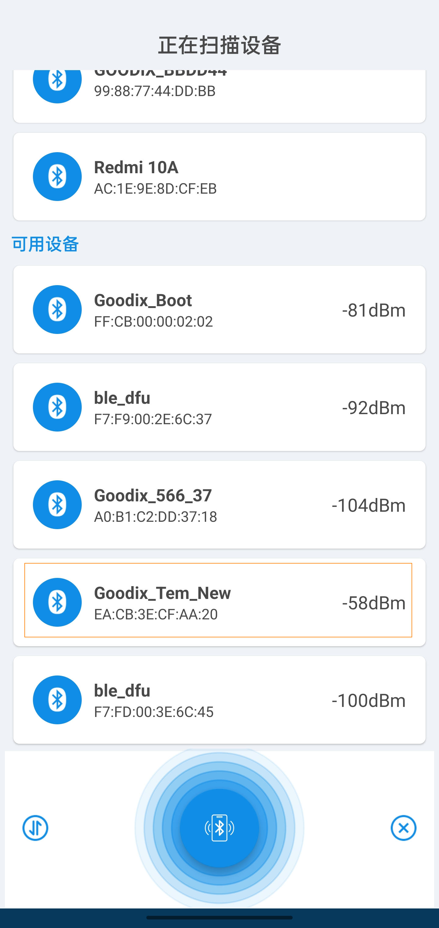

在创建目标升级固件时,已将广播名更改为 Goodix_Tem_New,因此,为了验证当前升级是否完成,可搜索有无广播名为Goodix_Tem_New的固件。如图 28所示,可搜索到该设备,说明升级成功。
图 27 升级进度 图 28 搜索“Goodix_Tem_New”

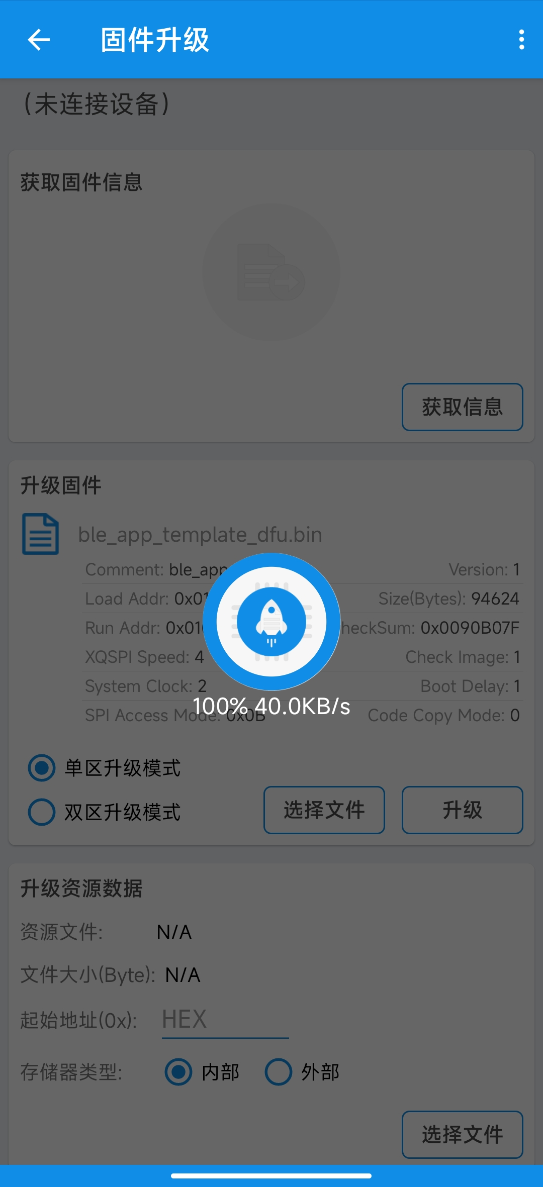

非后台单区升级模式
非后台单区升级模式有两种场景:
- 当前固件运行在ble_app_template_dfu。
- 应用固件损坏,当前固件运行在App bootloader。
下面将分别介绍两种场景的操作步骤。
非后台单区升级模式的步骤与后台双区升级模式的基本一致。
- 当前固件运行在App bootloader
当应用固件损坏或当前没有应用固件时,则需要在app_bootloader中进行固件升级。其操作与在ble_app_template_dfu中的基本一致,区别在于广播名称不同,需要连接的广播名称为Bootloader_OTA,连接后的操作同在ble_app_template_dfu中升级是一致的,此处不再赘述,可参考当前固件运行在ble_app_template_dfu的升级步骤。
