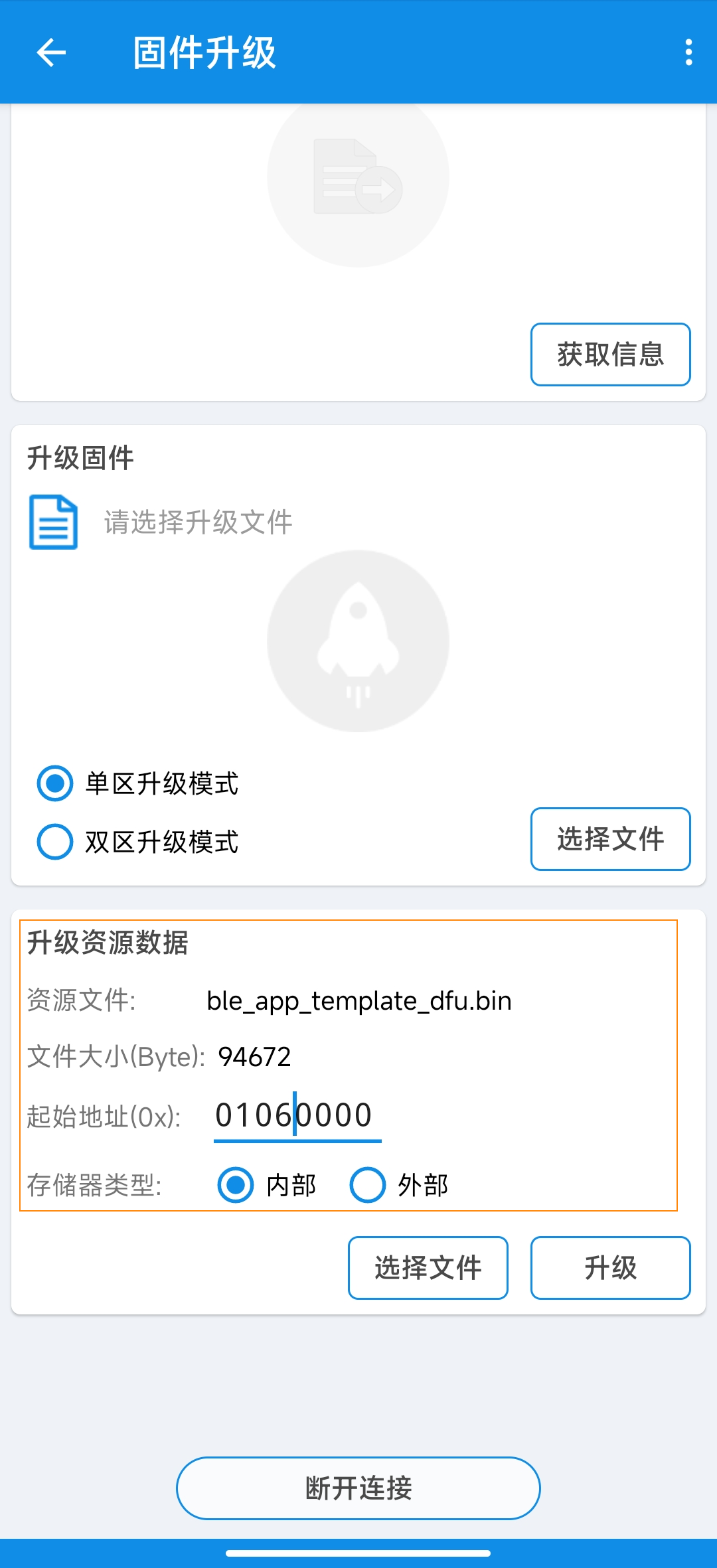

  1. 设置起始地址存储器类型,如图 41所示。
    图 41 内部Flash资源升级示意图
    • 起始地址:数据存放的开始地址,需开发人员提前规划,避免下载资源数据时覆盖其他有用的数据。对于GR551x,考虑app_bootloader及ble_app_template_dfu在Flash区域的位置,将该起始地址的值设置为0x01060000,其他芯片的地址设置请参考Flash布局Flash布局
    • 存储器类型:内部指芯片内部的Flash存储器,外部指芯片外接的Flash。

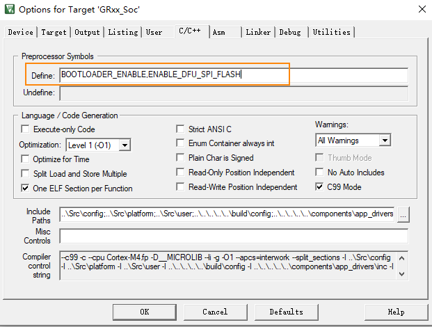

  • 常见应用场景是在应用固件ble_app_template_dfu中进行外部Flash资源升级,只需在 ble_app_template_dfu工程里配置“ENABLE_DFU_SPI_FLASH”,如图 43所示,使能当前工程采用外部Flash资源升级。
    图 43 使能外部Flash资源升级

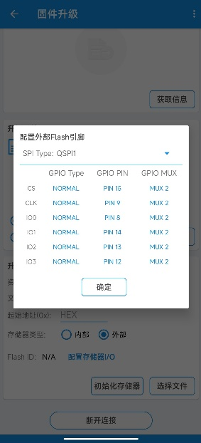

  1. 配置存储器I/O,如图 44所示。
    图 44 配置存储器I/O
    配置I/O时,根据外部Flash芯片与GR5xx的通信方式,可选择SPI、QSPI0及QSPI1等方式。示例中均采用各系列芯片SK板的板载外部Flash进行升级,各系列芯片SK板的板载 Flash 接口如下表所示:

    以GR5515-SK-BASIC开发板为例,在手机APP界面选择配置存储器I/O后,按照图 45所示进行配置。
    图 45 外部Flash引脚配置界面

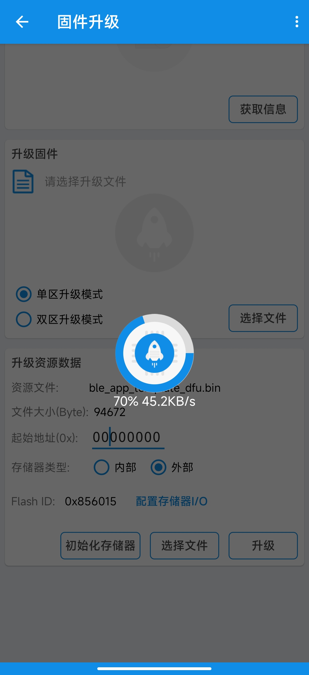

  2. 完成配置后,点击升级按钮,升级进度如下图所示。
    图 46 升级进度
  3. 升级完成后,当前运行的固件会对外部Flash的数据进行校验。若校验通过,则会在GRToolbox APP界面底部提示升级完成。
