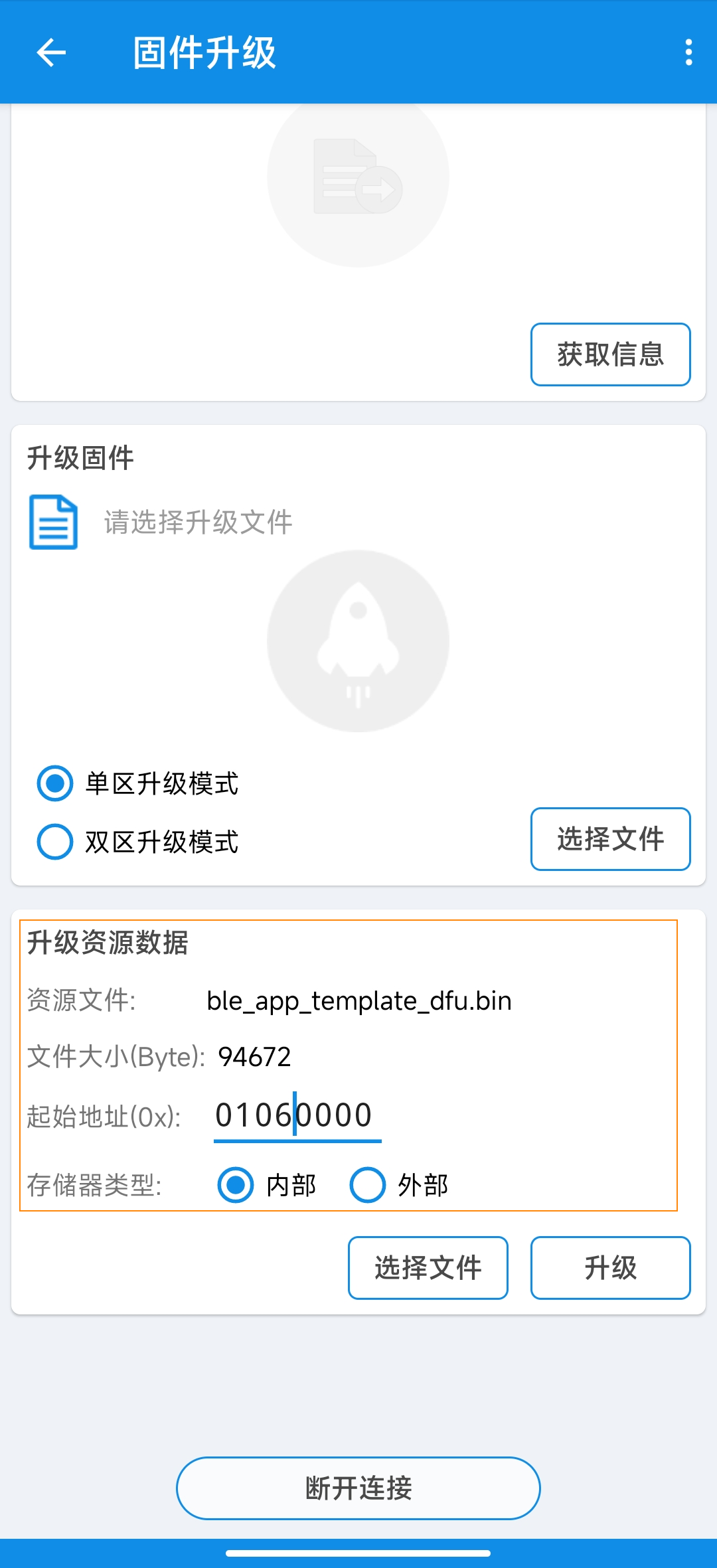

  1. 设置起始地址存储器类型,如图 42所示。
    图 42 内部Flash资源升级示意图
    • 起始地址:数据存放的开始地址,需开发人员提前规划,避免下载资源数据时覆盖其他有用的数据。对于GR551x,考虑app_bootloader及ble_app_template_dfu在Flash区域的位置,将该起始地址的值设置为0x01060000,其他芯片的地址设置请参考Flash布局Flash布局
    • 存储器类型:内部指芯片内部的Flash存储器,外部指芯片外接的Flash。

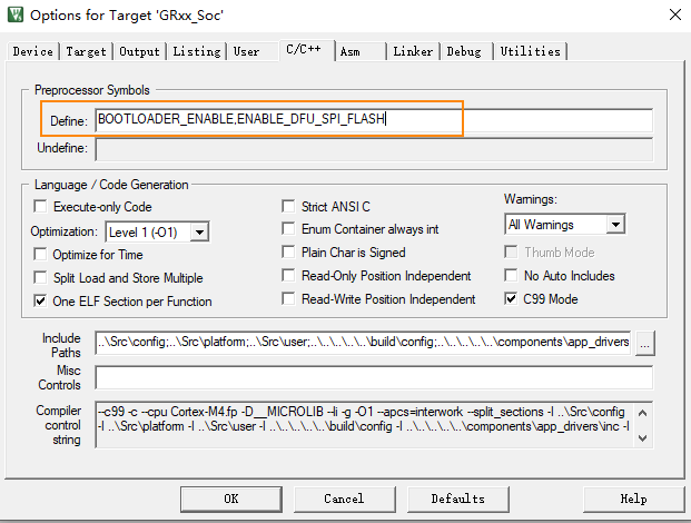

  • 常见应用场景是在应用固件ble_app_template_dfu中进行外部Flash资源升级,只需在 ble_app_template_dfu工程里配置“ENABLE_DFU_SPI_FLASH”,如图 44所示,使能当前工程采用外部Flash资源升级。
    图 44 使能外部Flash资源升级
  • 在app_bootloader固件中进行外部Flash资源升级,需要如图 44中添加“ENABLE_DFU_SPI_FLASH”,还需要在app_bootloader工程里添加使能低功耗蓝牙的宏,具体配置如下表所示。

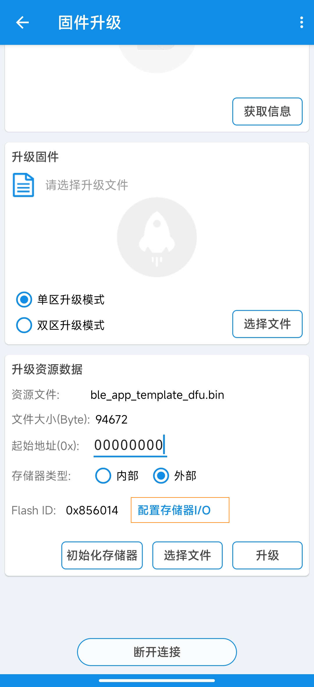

  1. 配置存储器I/O,如图 45所示。
    图 45 配置存储器I/O
    配置I/O时,根据外部Flash芯片与GR5xx的通信方式,可选择SPI、QSPI0及QSPI1等方式。示例中均采用各系列芯片SK板的板载外部Flash进行升级,各系列芯片SK板的板载 Flash 接口如下表所示:

    以GR5515-SK-BASIC开发板为例,在手机APP界面选择配置存储器I/O后,按照图 46所示进行配置。
    图 46 外部Flash引脚配置界面
