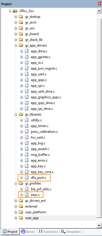

  1. 添加DFU组件和OTA Profile。
    在gr_libraries和gr_profiles工程文件夹下分别添加dfu_port.c(位于SDK_Folder\components\libraries\dfu_port)和otas.c文件(SDK_Folder\components\profiles\otas),如下图所示。
    图 48 Keil工程列表
