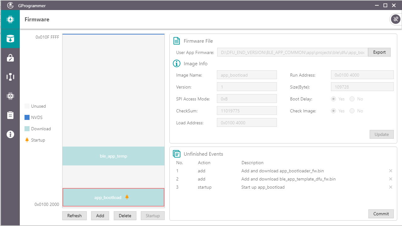

固件烧录
编译App bootloader工程和ble_app_template_dfu工程,生成app_bootloader.bin固件和ble_app_template_dfu.bin固件,将固件导入至GProgrammer烧录,设置app_bootloader固件为启动固件,固件烧录如下图所示。
图 15 固件烧录

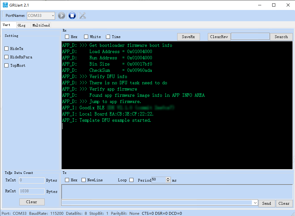

固件烧录完成后,串口输出的Log信息如下图所示。
图 16 Log信息

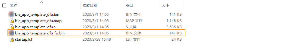

  3. 生成bin文件。
    1. 重新编译工程,编译后在ble_app_template_dfu_mine\keil_5\Listings文件夹中生成ble_app_template_dfu.bin文件为最新固件。
    2. 由Keil生成的固件在固件尾部不存在固件信息,而在升级时,传输的固件需要包含固件信息。因此,在Keil生成bin文件后,还需将ble_app_template_dfu.bin文件导入GProgrammer。
    3. 导入GProgrammer后,在ble_app_template_dfu_mine\keil_5\Listings路径下生成ble_app_template_dfu_fw.bin文件,如下图所示。
      图 17 目标固件生成界面
    4. 将生成的目标升级固件ble_app_template_dfu_fw.bin存入手机根目录下。

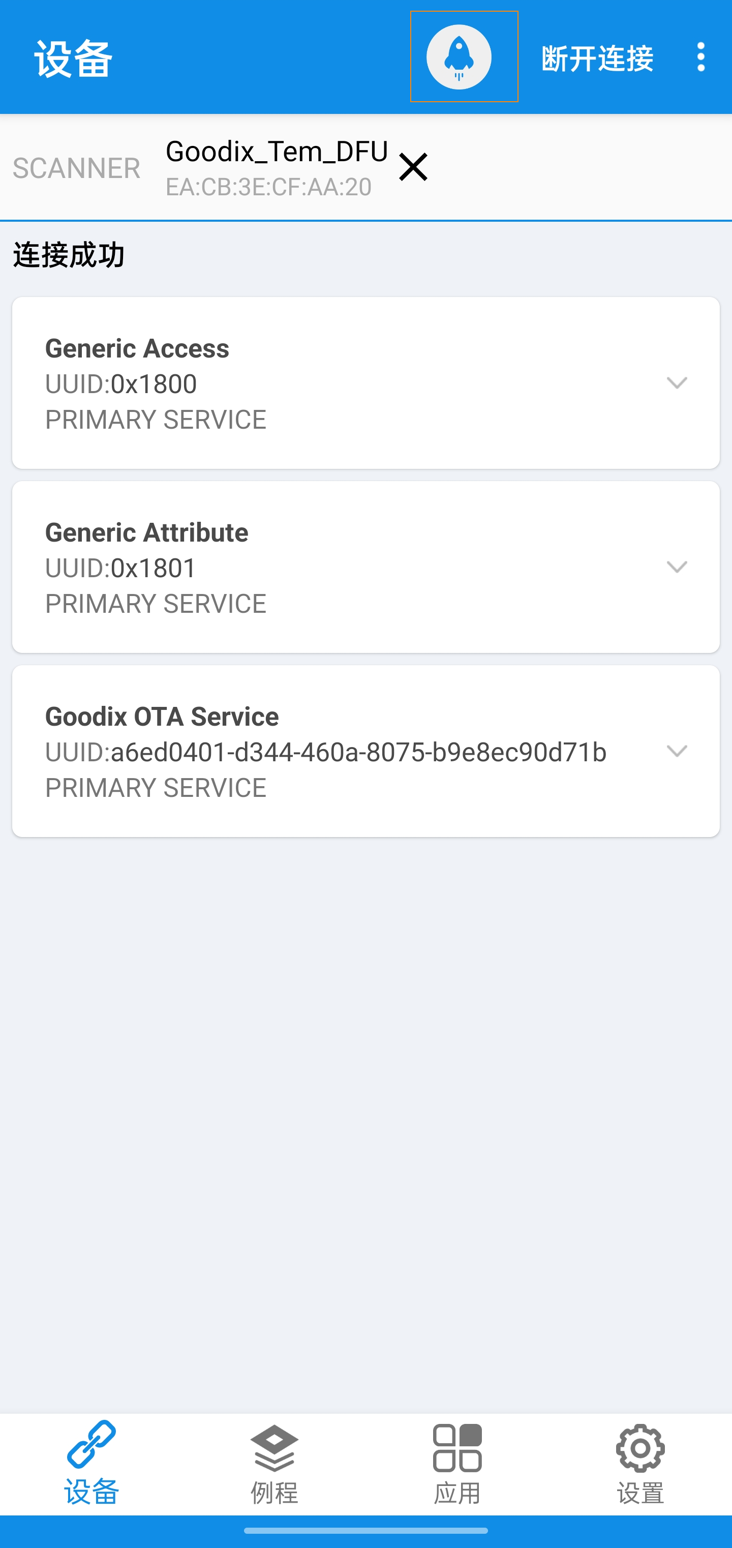

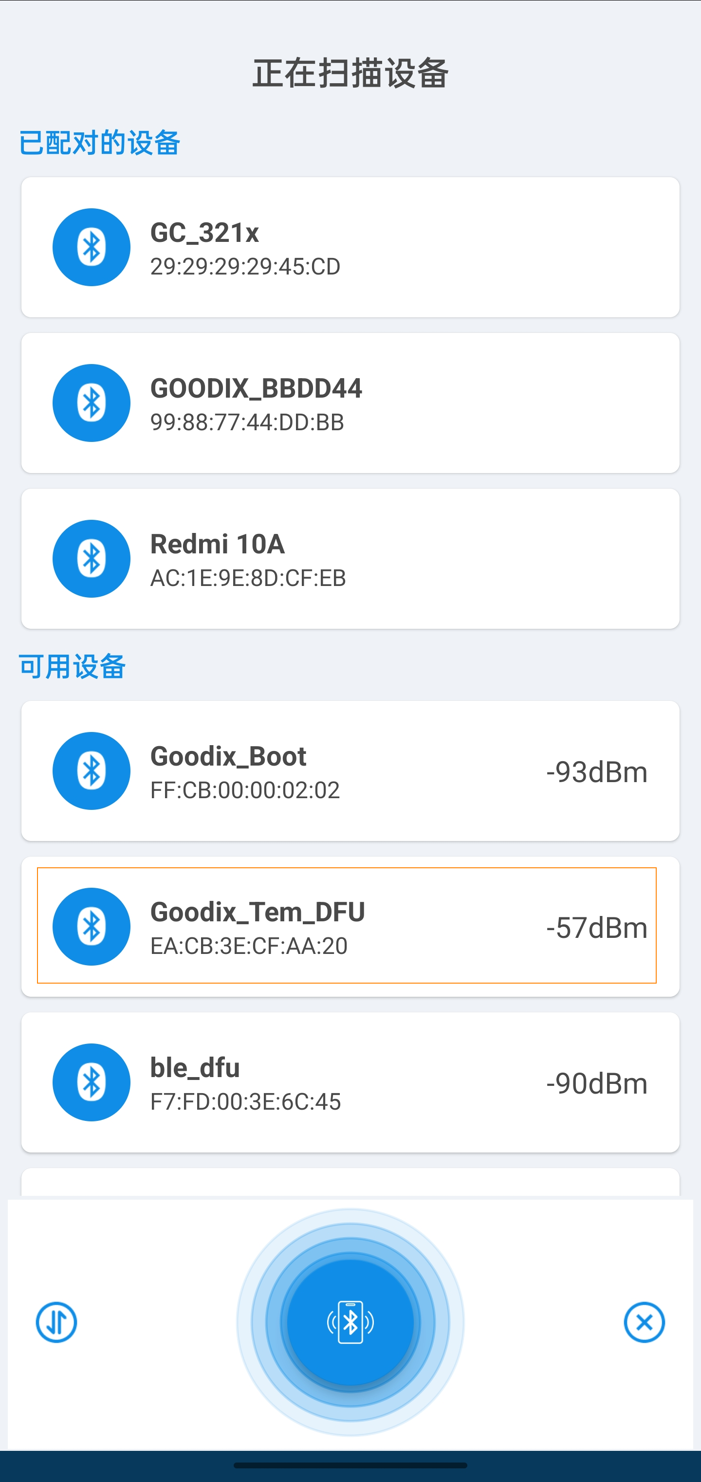

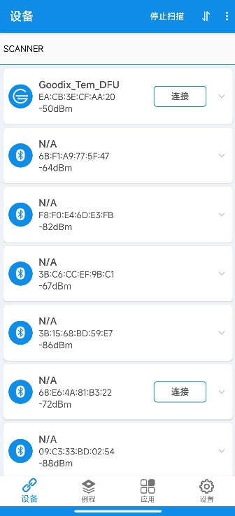

    1. 打开手机端GRToolbox APP,设备列表中选择Goodix_Tem_DFU并连接(如图 18)。
    2. 点击页面上方的 升级按钮(如图 19),此时会跳转进入DFU升级界面(如图 20)。

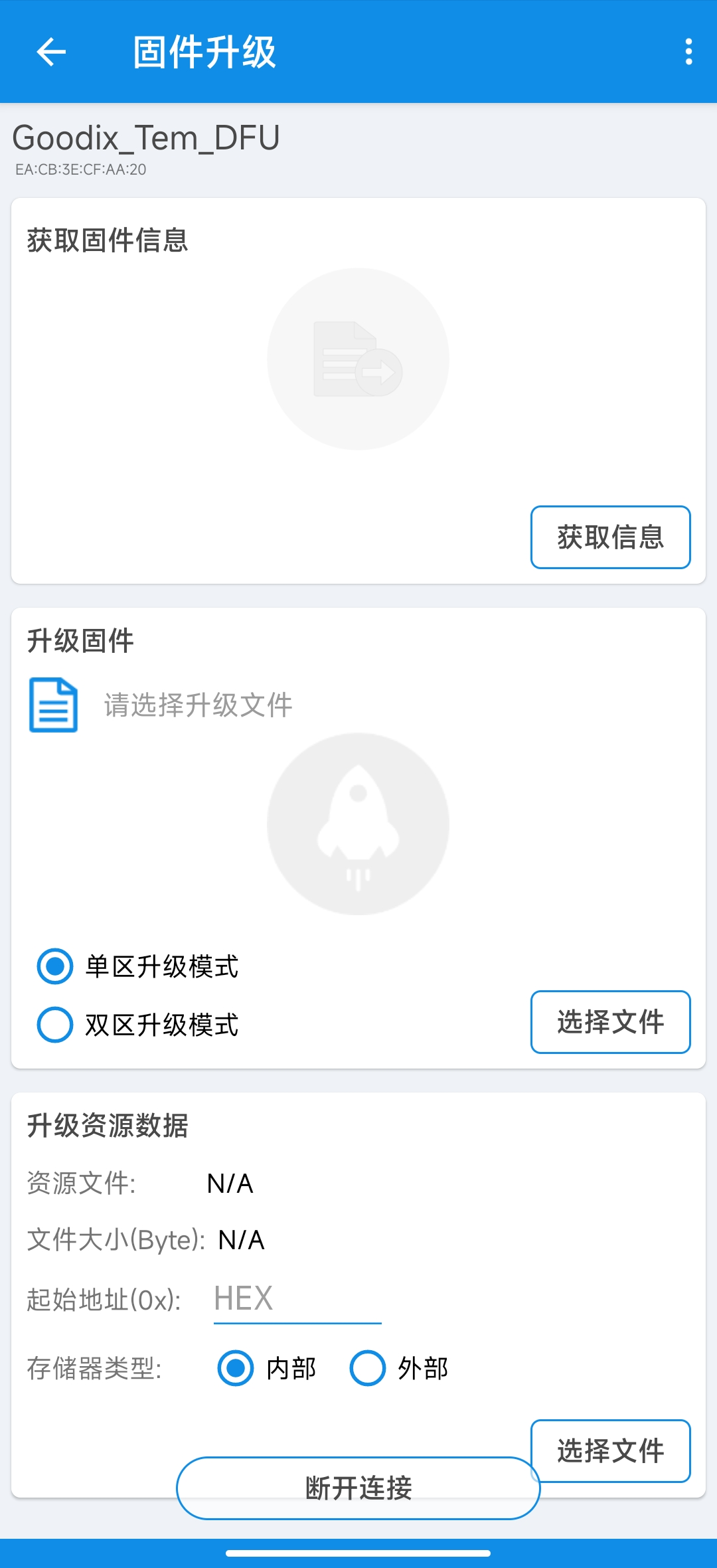

    图 20 DFU升级界面

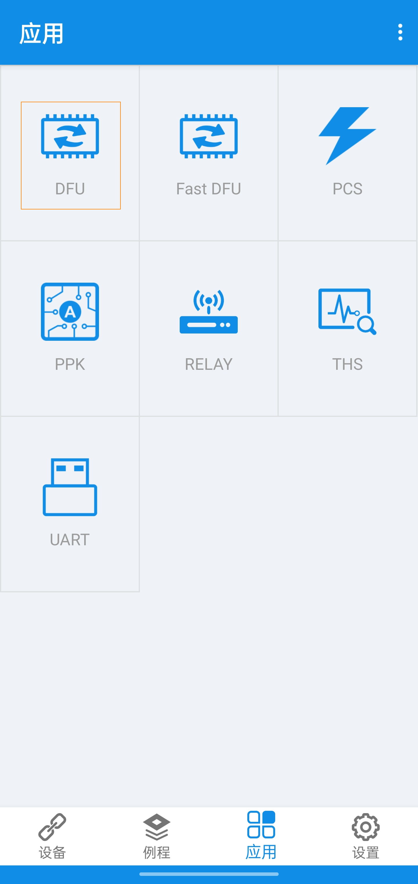

    1. 打开手机端GRToolbox,在界面下方选项卡中选择应用,然后点击DFU应用,如图 21所示。

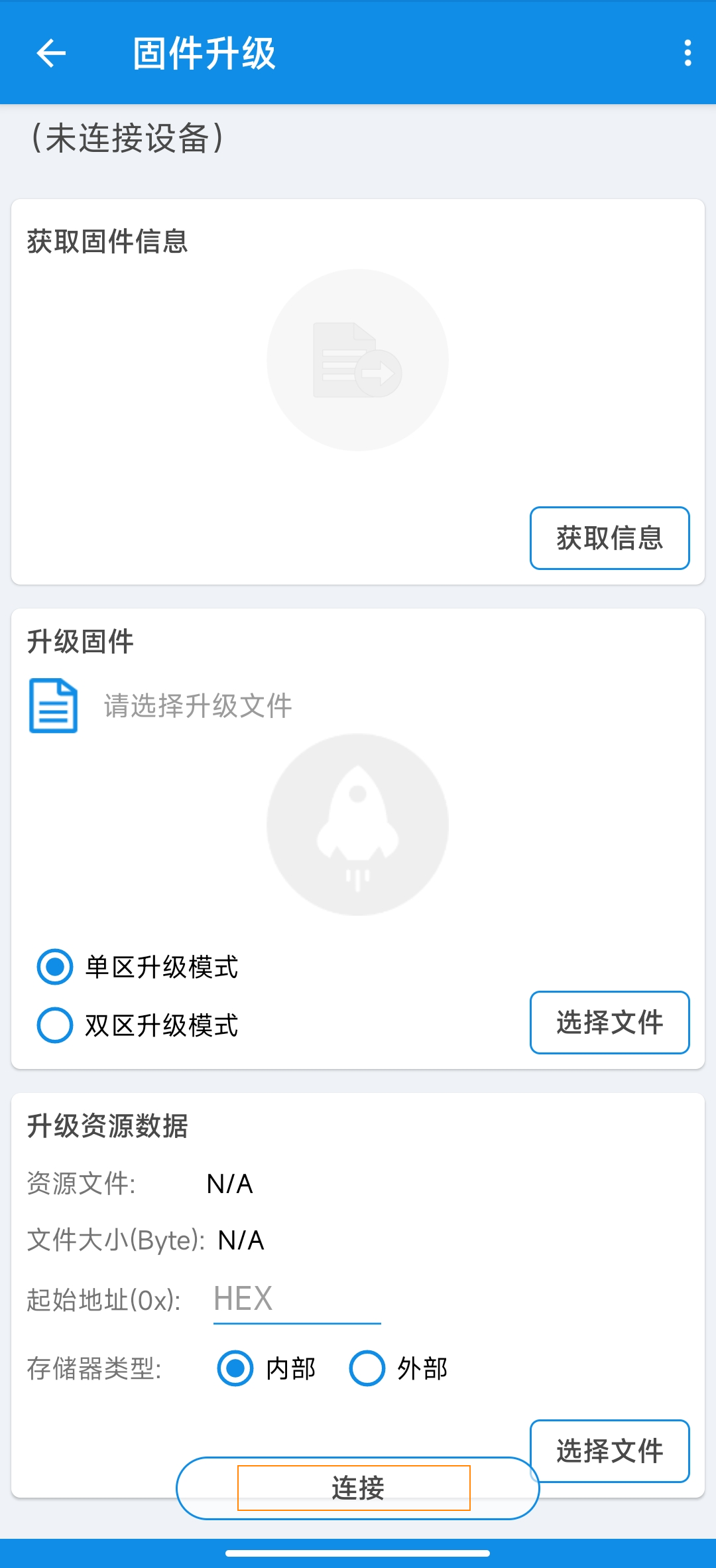

    2. 进入DFU升级界面(如图 22),此时显示未连接设备,点击界面下方连接按钮,进入连接设备界面,如图 23所示。
    3. 在设备列表中选择Goodix_Tem_DFU,进入升级模式,如图 24所示。

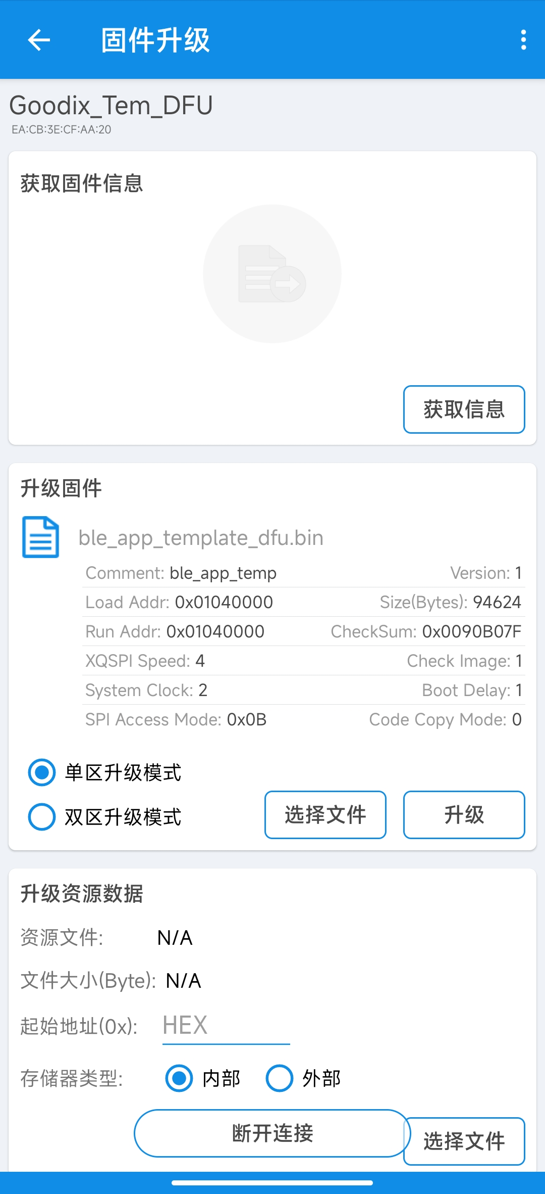

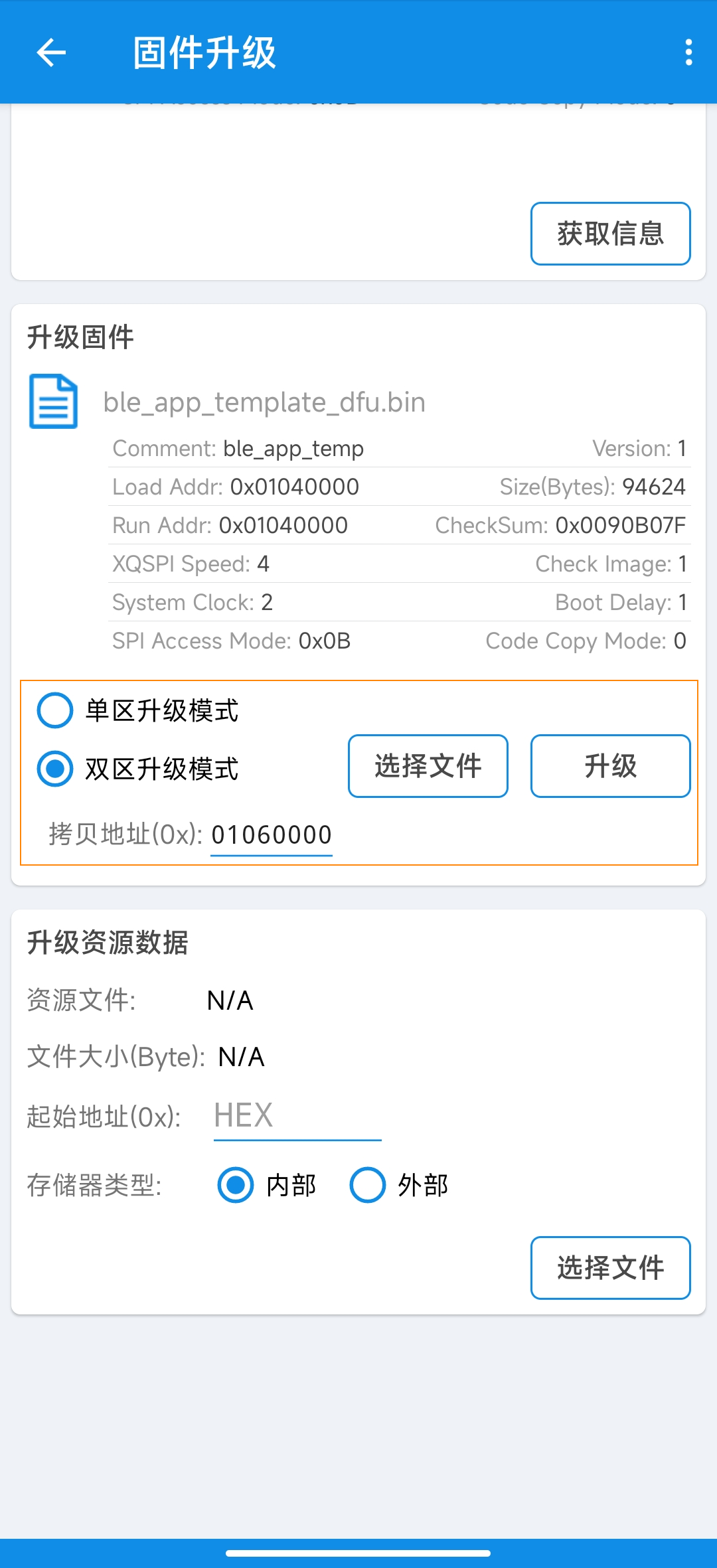

  1. 进入GRToolbox界面后,点击选择文件按钮,选择存入手机根目录的ble_app_template_dfu_fw.bin固件,勾选双区升级模式

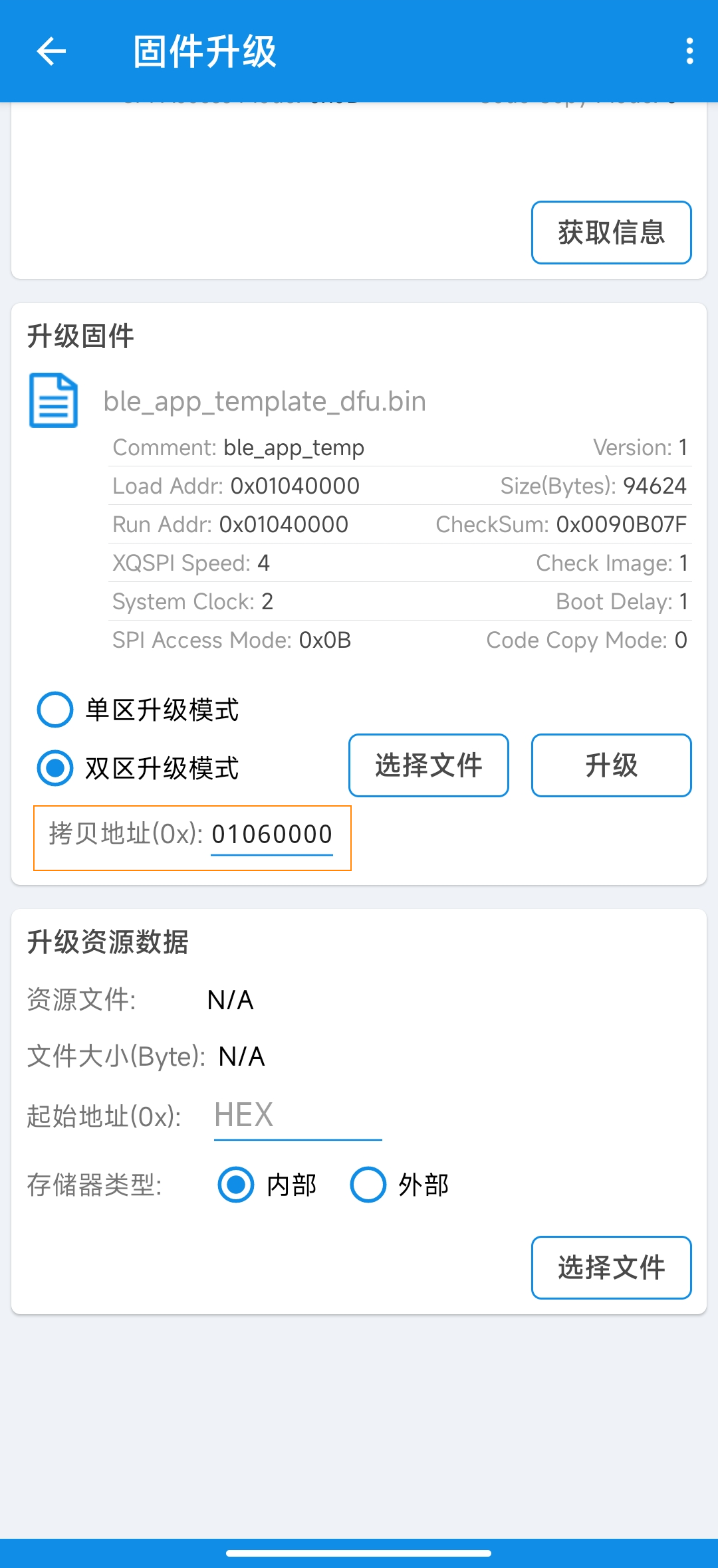

  2. 勾选双区升级模式后,下方出现拷贝地址(如图 25所示)。

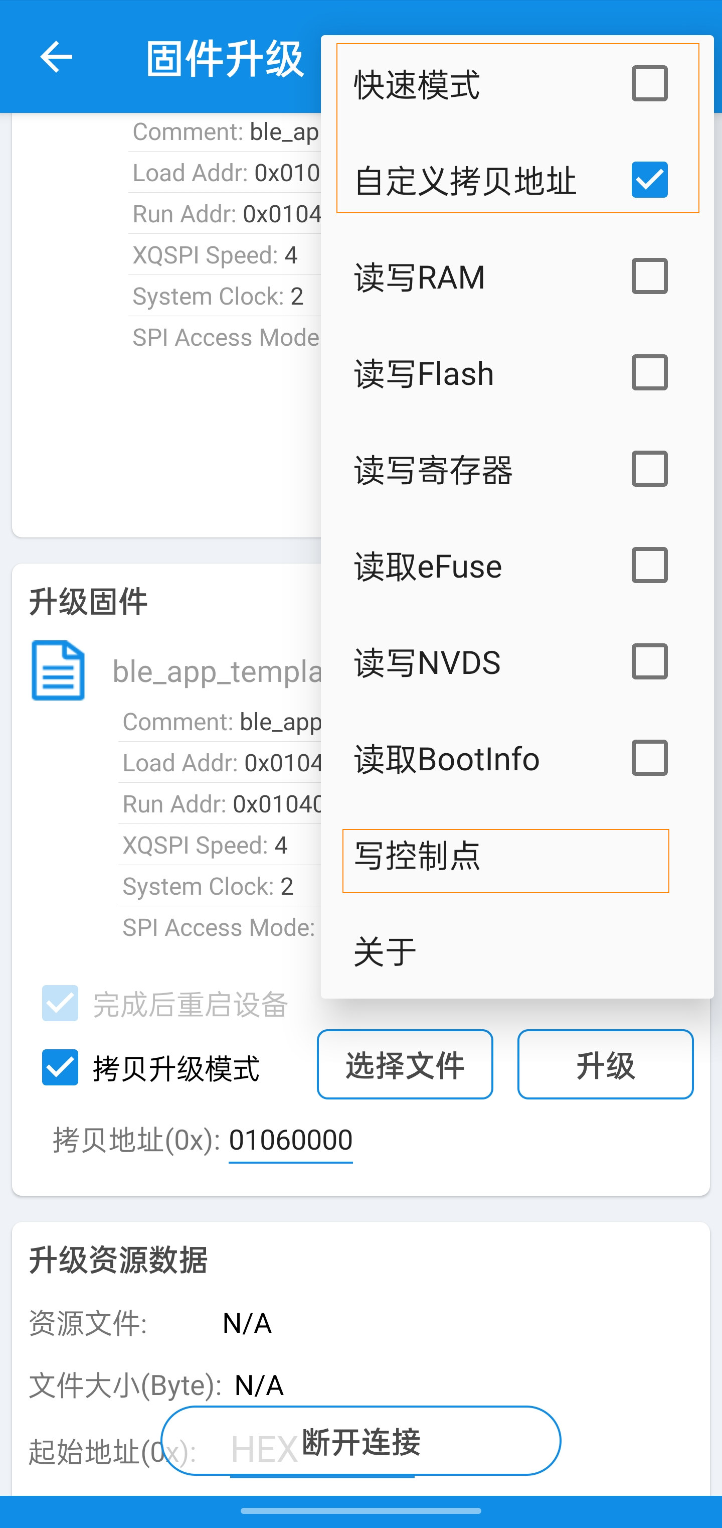

    默认情况下,该地址置灰,不可修改。若发现该地址有误,可点击界面右上角 后,勾选自定义拷贝地址,即可修改拷贝地址,如图 27所示。
    图 26快速模式写控制点选项介绍如下:
    • 快速模式:选择当前升级方式是否使能快速模式,如果取消勾选快速模式,当前升级过程中将采用普通DFU模式,速度较慢。
    • 写控制点:下发开始设备DFU任务的命令。实际应用中为减小功耗,DFU任务并非始终运行。当手机端连接的设备此时的DFU任务尚未运行,并且需要在开始升级前,通过GRToolbox获取固件信息,可通过点击写控制点,下发启动DFU任务命令的方式唤醒DFU任务运行。关于DFU任务停止以及启动的机制请参考DFU移植方式详解
    图 25 勾选“双区升级模式”
    图 26 自定义拷贝地址
    图 27 修改拷贝地址

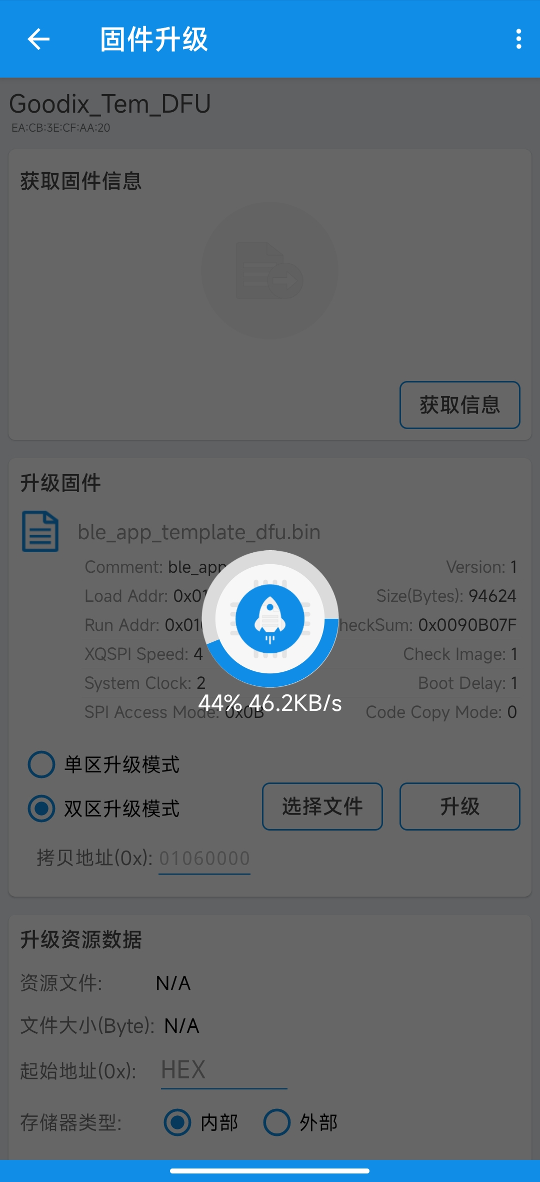

  3. 点击升级按钮进行升级,如图 28所示,升级过程会有进度条标明升级进度。升级完成后,在界面底部会提示升级完成。

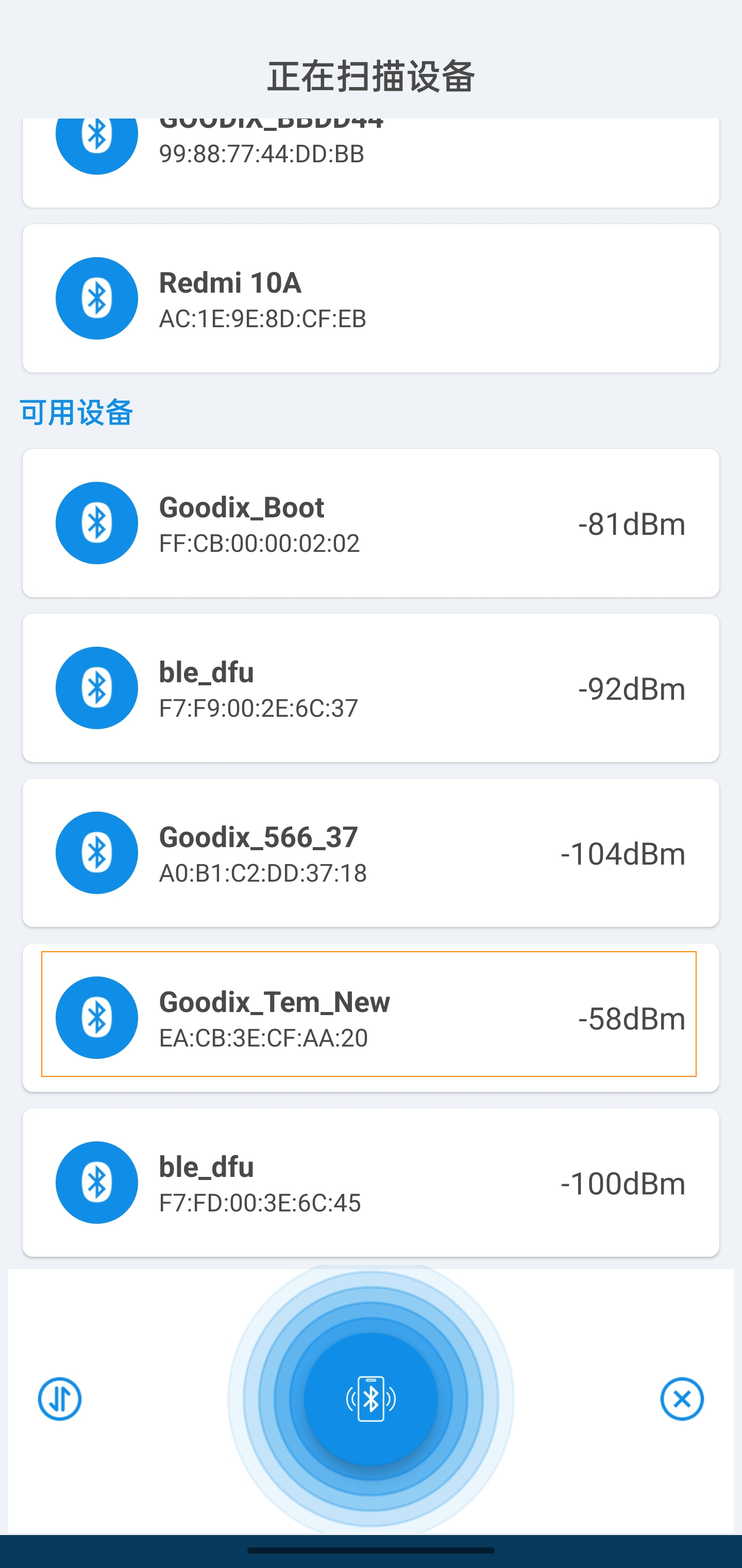

    在创建目标升级固件时,已将广播名更改为 Goodix_Tem_New,因此,为了验证当前升级是否完成,可搜索有无广播名为Goodix_Tem_New的固件。如图 29所示,可搜索到该设备,说明升级成功。

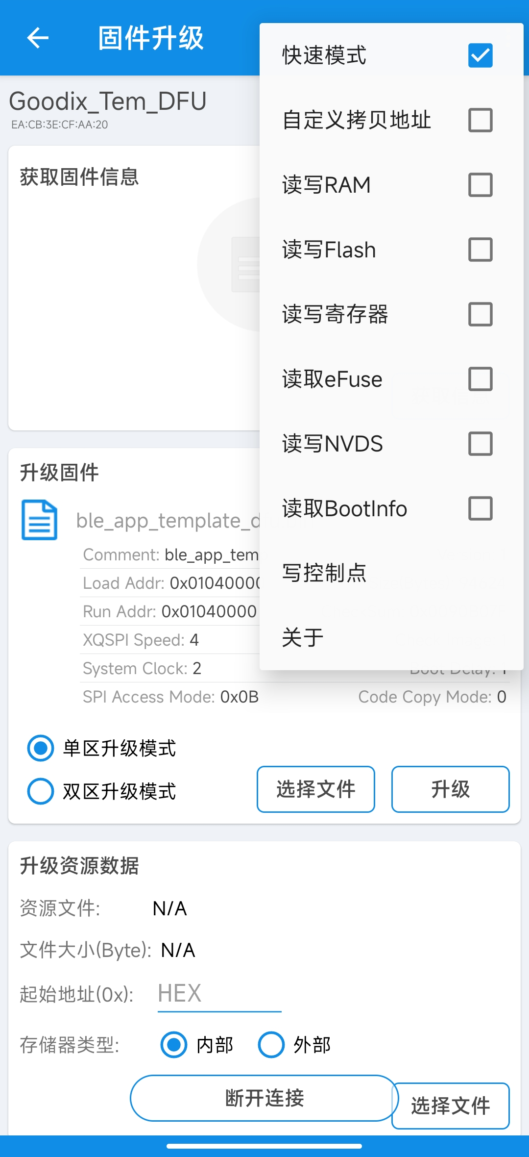

    1. 进入手机端GRToolbox时,同样搜索Goodix_Tem_DFU,连接后进入升级界面,然后勾选单区升级模式,如图 30所示。
    2. 如需选择快速模式,则点击界面右上角,勾选快速模式(如图 31所示)。
    3. 设置完成后,点击升级
