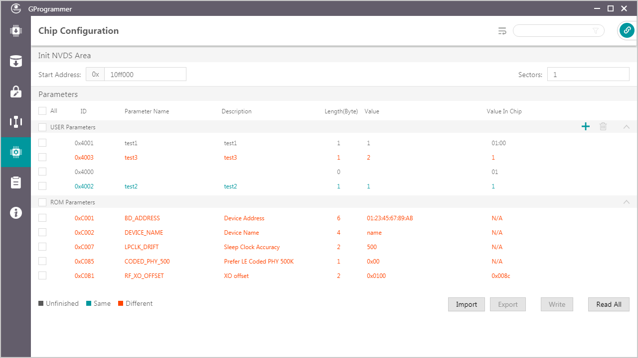

读取参数
GProgrammer支持一次性读取当前芯片NVDS中的所有参数,并将读取的参数信息在“Parameters”列表中展示。
为了防止将芯片NVDS中已存在的参数错误覆盖,导致User APP无法正常运行,建议用户完成连接操作后,首先执行Read All操作,以确认参数是否已存在NVDS中。
GProgrammer以Unfinished、Same、Different表示参数状态,提示用户列表中的参数是否已存在NVDS中。
- Unfinished状态:字体为黑色,表示从NVDS中读取到列表中没有的参数(如图 39中ID为0x4000的参数),或者NVDS中已有此参数但长度不相等(如图 39中ID为0x4001的参数)。
- Same状态:字体为绿色,表示NVDS中有已有此参数,并且长度相等、值相同(如图 39中ID为0x4002的参数)。
- Different状态:字体为橙色,表示NVDS中已有此参数,长度相等但值不相同(如图 39中ID为0x4003的参数)。
