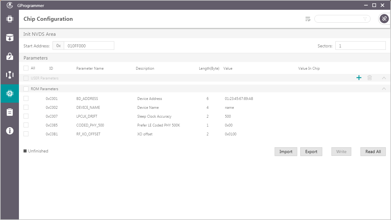

芯片配置
点击左侧功能导航栏的图标
,进入Chip Configuration(芯片配置)页面。
用户可配置存储在芯片NVDS区域的参数,包括USER参数和ROM参数。
- USER参数:用户自定义的参数,允许用户新增、删除以及修改参数。
- ROM参数:芯片ROM中的参数,只允许用户修改参数值,不能新增或删除。
- 列表中默认显示的ROM参数,均来自config文件夹下的nvds_config.json文件,并非从芯片NVDS中实时读取。ROM参数的详细说明,参见表 7。
- 点击界面右上方的
按钮,可打开自动换行功能,列表将换行显示。 - 利用界面右上方的筛选功能,可快速查找参数。
