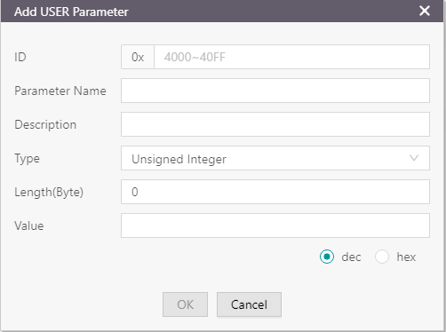

新增USER参数
新增USER参数时,请按以下步骤操作:
  1. 点击 按钮,打开新增USER参数窗口。
  2. 指定参数ID、名称、描述、类型、长度、值以及数据显示格式。
    图 41 新增USER参数
  3. 点击OK按钮确认,即完成新增参数。

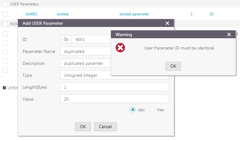

  • 新增参数的ID不能与列表中已有的参数ID相同。若相同,则将弹出警告提示信息,如图 42所示。
  • 如果NVDS中无相同ID的参数,新增的参数被直接写入NVDS。
  • 如果NVDS中有相同ID的参数,且参数长度相同,新增的参数值可被写入NVDS。
  • 如果NVDS中有相同ID的参数,但参数长度不同,新增的参数值不会被写入NVDS,且参数状态显示为Unfinished。需修改参数长度,才能写入NVDS。
图 42 参数ID重复
