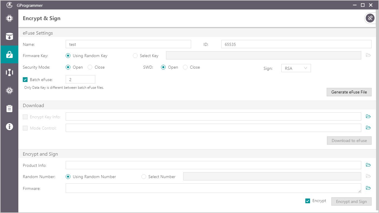

点击左侧功能导航栏的图标 ,进入Encrypt & Sign(加密加签)页面。
图 26 Encrypt & Sign页面

用户可通过指定产品的Name、ID、Firmware Key、Security Mode和SWD接口生成存储在eFuse中的相关文件。
图 27 设置参数
  • Firmware Key可使用软件自动生成的随机Key,也可使用用户自己选择添加的Key文件。
  • Security Mode选择Open将启用芯片安全模式,该模式开启后不能被关闭。
  • SWD选择Close将关闭SWD功能,但用户依然可以通过DFU对固件进行升级。

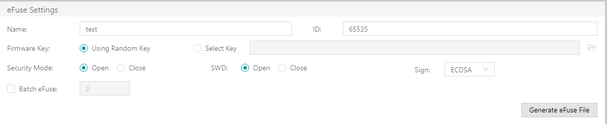

  • RSA、ECDSA签名算法选择:若芯片为GR551x、GR5526系列,默认使用RSA(页面无选项配置);若芯片为GR5525系列,可选择RSAECDSA

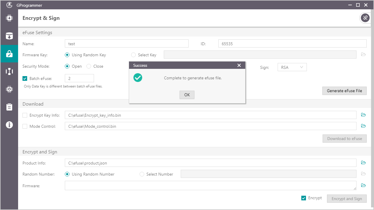

另外,GProgrammer还支持通过设置Batch eFuse选项批量生成多个Encrypt_key_info.bin文件,且生成的各文件具有唯一性,以保证一机一密例如,勾选Batch eFuse选项并在文本框中设置文件数量为3,则会生成3个Encrypt_key_info.bin文件:Encrypt_key_info.bin2_Encrypt_key_info.bin3_Encrypt_key_info.bin。

为了方便用户下载文件至eFuse或加密加签固件,生成的Encrypt_key_info.binMode_control.bin文件的路径将自动被添加到Download区域,产品信息文件product.json的路径将自动被添加到Encrypt and SignProduct Info栏中,如图 29所示。
图 29 自动加载文件路径

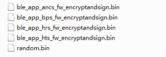

    • 加密加签后生成的文件包括:
      图 32 加密加签生成的文件

      软件随机生成的Random Number是一个用于加密算法的随机数。执行加密加签操作后,随机数文件(random.bin)会与加密加签后的固件文件保存在同一目录下。若用户需再次使用该随机数加密加签,则可浏览添加之前保存的随机数文件。
