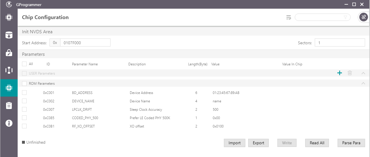

初始化NVDS

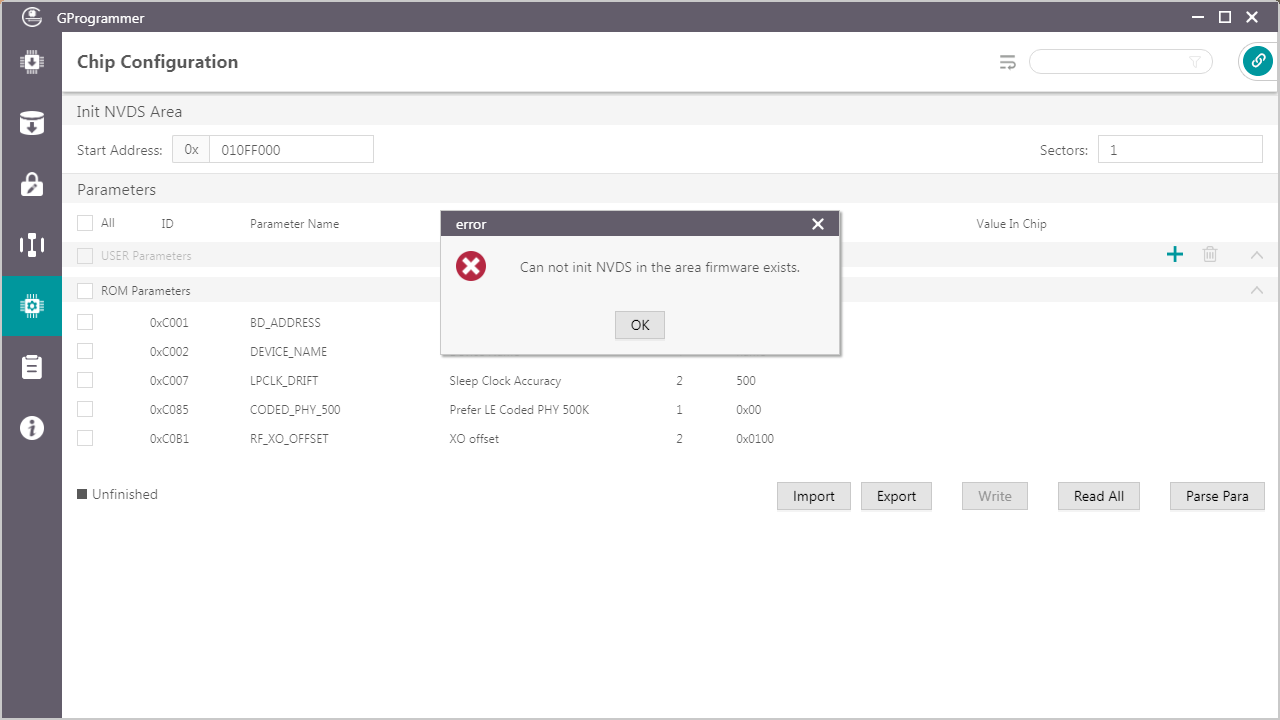

配置NVDS参数之前,用户需指定NVDS区域的起始地址(以4 KB大小对齐)和占用的Sector数量。
若配置的NVDS区域与已存在的Firmware区域重叠,将无法完成NVDS初始化。

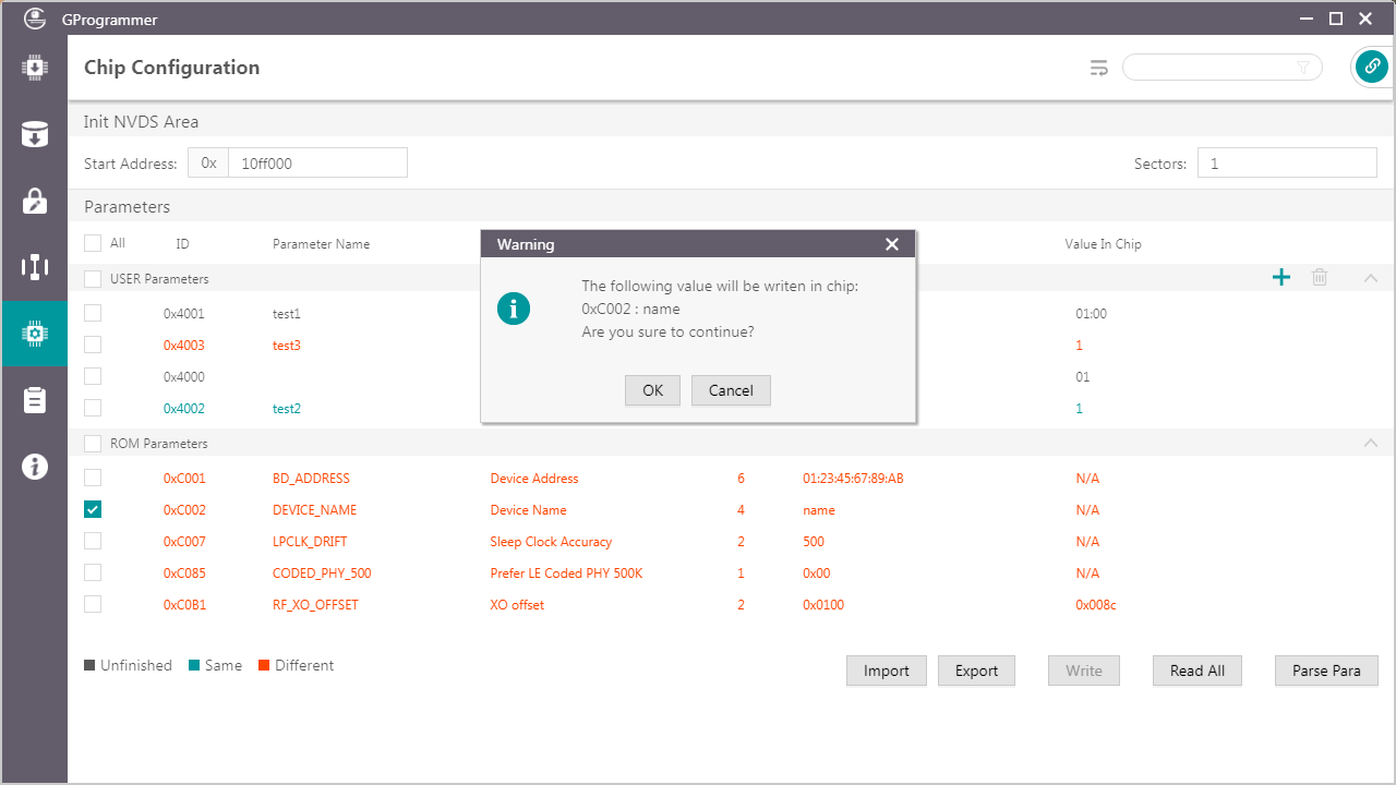

写入参数
写入参数时,需先勾选待写入的参数项,然后点击Write按钮,将参数值写入NVDS。
- 若参数状态为Unfinished,则不允许直接写入芯片。
- 勾选多个参数,然后点击Write按钮,可实现参数的批量写入。
- 若勾选的多个参数中包含Unfinished状态的参数,则Write按钮将被禁用,不允许写入。

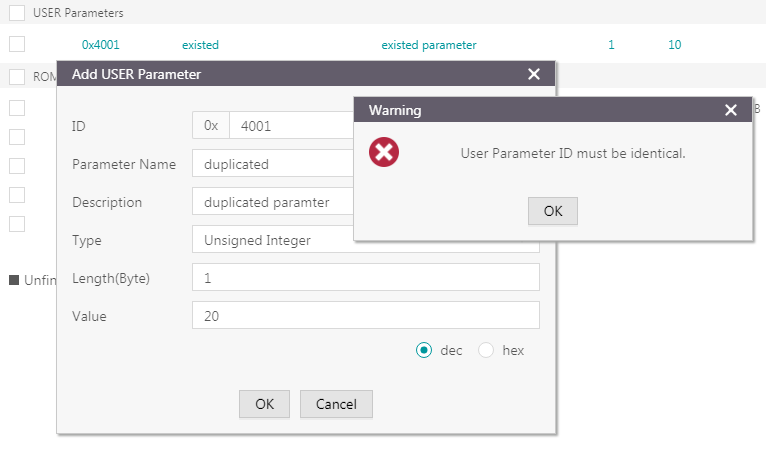

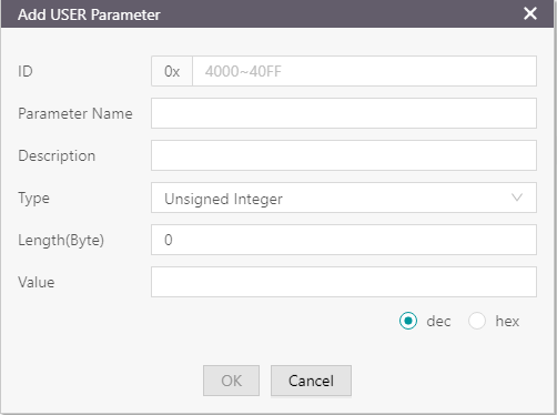

新增USER参数
新增USER参数时,请按以下步骤操作:
- 点击
按钮,打开新增USER参数窗口。 - 指定参数ID、名称、描述、类型、长度、值以及数据显示格式。
图 42 新增USER参数 - 点击OK按钮确认,即完成新增参数。
- 新增参数的ID不能与列表中已有的参数ID相同。若相同,则将弹出警告提示信息,如图 43所示。
- 如果NVDS中无相同ID的参数,新增的参数被直接写入NVDS。
- 如果NVDS中有相同ID的参数,且参数长度相同,新增的参数值可被写入NVDS。
- 如果NVDS中有相同ID的参数,但参数长度不同,新增的参数值不会被写入NVDS,且参数状态显示为Unfinished。需修改参数长度,才能写入NVDS。
ID默认范围0x4000 ~ 0x40FF,可通过文件nvds_common_config.json自行调整有效范围为0x4000 ~ 0x7FFF,注意若范围配置过大将影响读取参数时间。

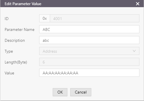

修改参数
用户可修改NVDS中的USER参数和ROM参数。
ROM参数可修改参数名称、描述以及参数值,并且参数值的修改不会导致长度的变化(变长字符串类型除外)。
USER参数状态为Same或Different时,可修改的内容与ROM参数一致;USER参数状态为Unfinished时,还可修改参数类型和参数长度。
修改参数时,首先双击参数打开参数编辑窗口,编辑参数信息,然后点击OK按钮将修改后的参数信息写入NVDS中。
若修改的参数状态为Unfinished,且修改后的长度与NVDS中的参数长度不一致,则执行写入操作后,参数仍将保持Unfinished状态,不会被写入NVDS。

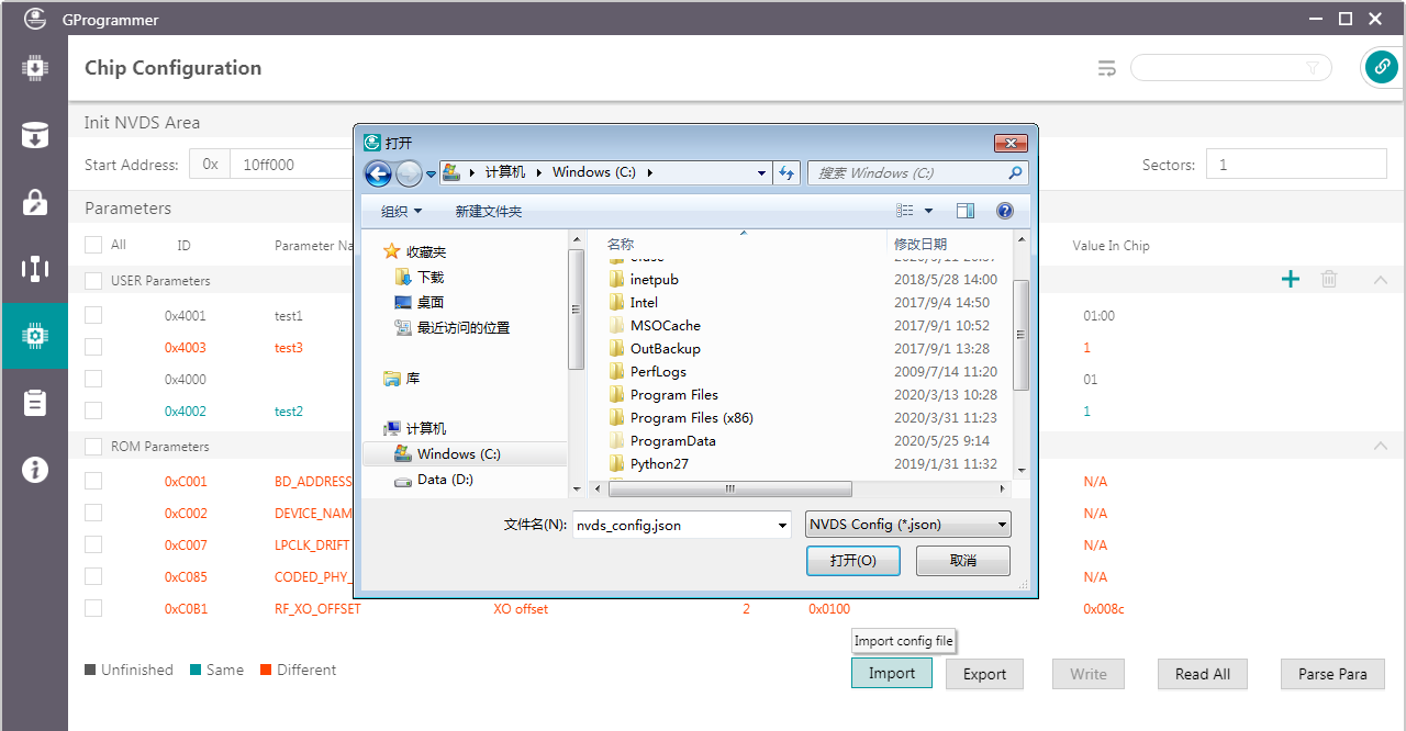

导入与导出
GProgrammer支持将参数列表中的所选数据(参数名称、描述、长度及值)导出为json格式的配置文件,以及从本地导入配置文件加载到列表显示。
- 导入配置文件后,文件中的参数会覆盖当前列表中的参数。
- 修改参数后,请及时导出配置文件并保存,以避免重复修改。
- 若存在“Unfinished”状态的参数,则Export按钮将被禁用,不允许导出。
