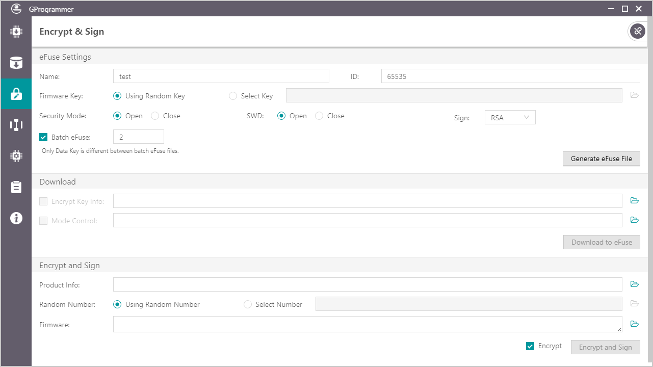

点击左侧功能导航栏的图标 ,进入Encrypt & Sign(加密加签)页面。
图 26 Encrypt & Sign页面

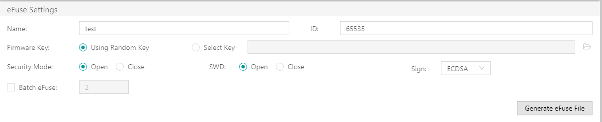

用户可通过指定产品的Name、ID、Firmware Key、Security Mode和SWD接口生成存储在eFuse中的相关文件。
图 27 设置参数
  • Firmware Key可使用软件自动生成的随机Key,也可使用用户自己选择添加的Key文件。
  • Security Mode选择Open将启用芯片安全模式,该模式开启后不能被关闭。
  • SWD选择Close将关闭SWD功能,但用户依然可以通过DFU对固件进行升级。
  • RSA、ECDSA签名算法选择:若芯片为GR551x、GR5526系列,默认使用RSA(页面无选项配置);;若芯片为GR533x系列,仅可选择ECDSA 。

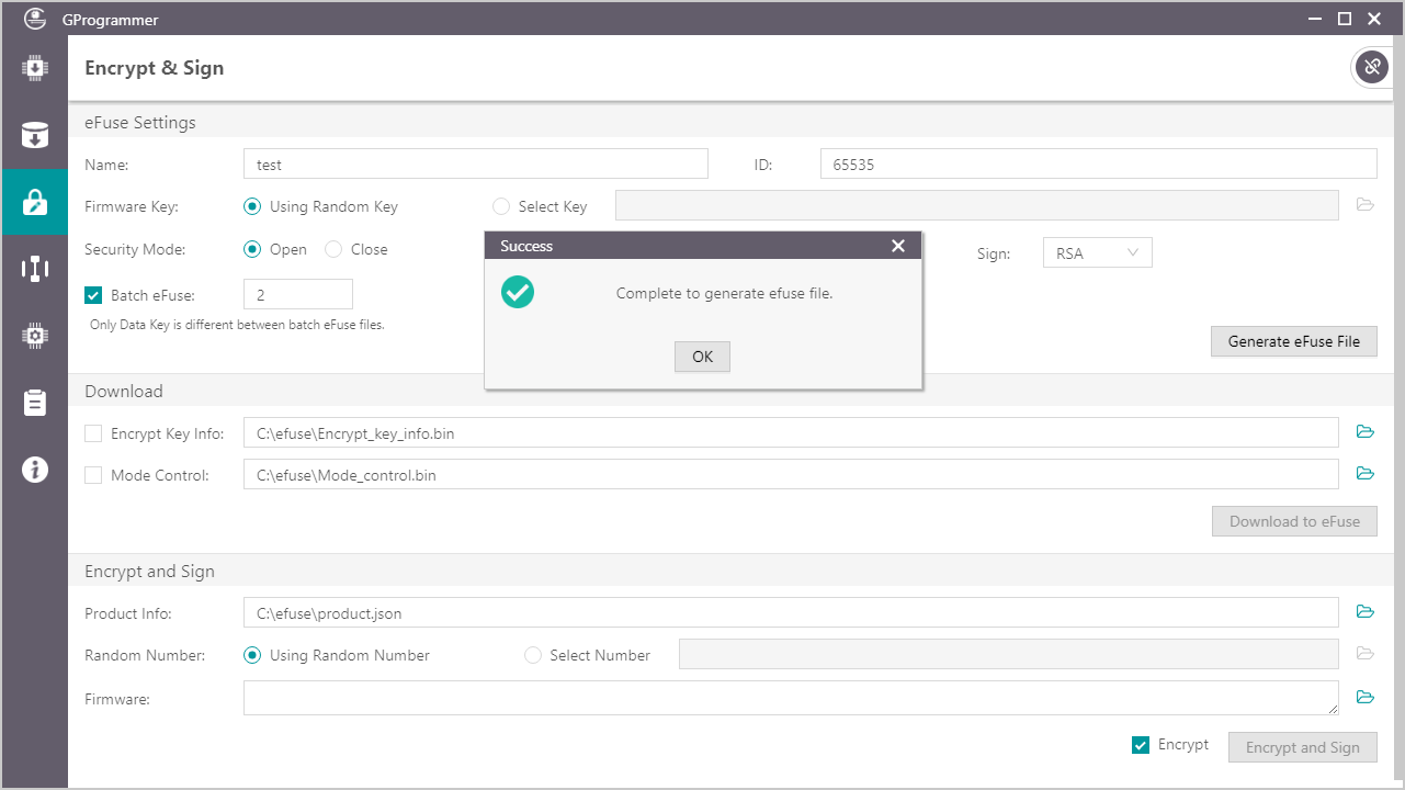

为了方便用户下载文件至eFuse或加密加签固件,生成的Encrypt_key_info.bin和Mode_control.bin文件的路径将自动被添加到Download区域,产品信息文件product.json的路径将自动被添加到Encrypt and Sign的Product Info栏中,如图 29所示。
图 29 自动加载文件路径

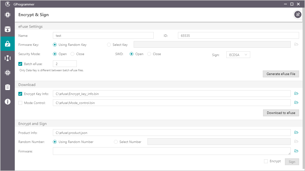

若用户先执行Generate eFuse File操作生成了Encrypt_key_info.bin和Mode_control.bin文件,则可直接勾选Encrypt Key Info和Mode Control选项,点击Download to eFuse按钮将文件下载至eFuse。
否则,用户需先手动选择添加Encrypt_key_info.bin和Mode_control.bin文件,然后才可下载。
图 30 下载文件到eFuse

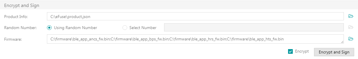

  • Firmware:此栏中导入非加密固件。GProgrammer支持.hex格式和.bin格式的非加密固件导入,输出的加密加签或者仅加签的固件格式为.bin格式。添加多个固件时,各固件的路径之间用;隔开,如下图所示。
    图 31 添加多个固件

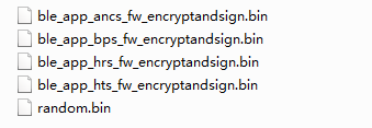

    • 加密加签后生成的文件包括:
      图 32 加密加签生成的文件
