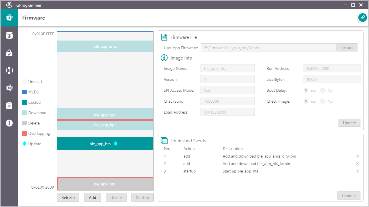

GProgrammer以图形化方式展示Flash Firmware Layout(如图 12所示),可帮助用户直观了解Flash中固件区域的占用情况。
图 12 Flash Firmware Layout 示意图
  • (浅灰色):可下载的Flash空间。
  • (深蓝色):软件默认配置的NVDS区域。固件不能下载至该区域。
  • (深灰色):待删除的固件,如ble_app_hts_。
  • (浅绿色):待下载的固件,如ble_app_ancs。
  • (深绿色):已存在于Flash中的固件,如ble_app_hrs。
  • (红色):两个固件的占用空间的重叠区域,如ble_app_hrs_和ble_app_bps。

操作序列
用户可一次性执行多个操作,例如:一次性下载多个固件,并将某个固件设置为启动项。用户执行的操作均为预操作,需点击Commit按钮后才会真正地执行,并且操作序列将在Unfinished Events栏中显示,如图 13所示。
图 13 操作列表

指删除目标板Flash中已存在的固件。在Flash Layout示意图中选中待删除固件,然后点击Delete按钮,该固件会变成深灰色,且Unfinished Events中将增加一条Delete操作。
“Delete”操作只删除对应固件的Image Info,不会删除存储区域实际的固件信息。
设置为启动项
指将固件设为启动项,即下载完成后立即运行该固件。在Flash Layout示意图中选中固件,然后点击Startup按钮,该固件的右侧将显示 图标,且Unfinished Events中将增加一条startup操作。固件运行后,连接将会自动断开。
更新固件
指更新目标板Flash中已存在的固件的信息。在Flash Layout示意图中选中待更新固件,然后修改固件信息(修改后的参数信息将变成红色),最后点击Update按钮,该固件的右侧将显示 图标,且Unfinished Events中将增加一条update操作。
执行update操作后,所有的参数选项都将被锁定,不允许再编辑。如需重新修改,则必须先撤回之前的update操作。
  • 在操作序列中,点击操作项右侧的 ,可撤销该操作。
  • 对于有关联关系的两项操作,撤销其中一项可能会自动撤销另一项。例如:添加一个固件文件并将其设置为启动项,即执行添加和设置为启动项两项操作。如果撤销添加操作,那么设置为启动项操作将被自动撤销。
另外,如果固件区域里存在重叠区域,Commit按钮将置灰不可用,冲突解决后才可提交并执行操作序列。
若两个固件完全重叠,单击可选中其中一个固件,再双击可选中另一个固件。
