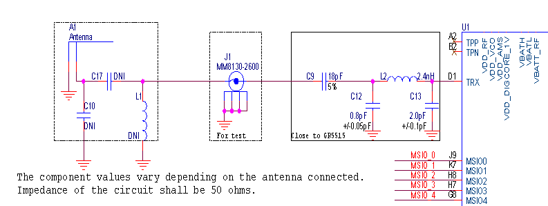

射频电路原理图
GR551x最小系统中射频模块的电路原理图如图 11:
在该电路中,左侧的PI型匹配网络(由电感L1、电容C10、C17组成)对天线进行匹配;C9是隔直电容;右侧的PI型匹配网络(由电感L2、电容C12、C13组成)对芯片内部的PA进行匹配,与芯片TRX引脚相连。
电路中使用的电容C12、C13、C9以及电感L2的器件选型,请参考如表 14所示。
| 符号 | 描述 | 值 | 封装尺寸 | 推荐器件(制造商、型号) |
| C9 | CAP CER NPO 18 pF ±5% pF 50 V | 18 pF | 0402 | Murata GRM1555C1H180JA01D |
| C12 | CAP CER NPO 0.8 pF ±0.05 pF 50 V | 0.8 pF | 0402 | Murata GRM1555C1HR80WA01D |
| C13 | CAP CER NPO 2.0 pF ±0.1 pF 50 V | 2.0 pF | 0402 | Murata GRM1555C1H2R0BA01D |
| L2 | Inductor, Wirewound, 2.4 nH±0.2 nH, 50 mOhm, Q = 20@250 MHz | 2.4 nH | 0402 | Murata LQW15AN2N4B00 |
