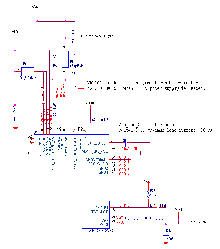

电源电路原理图
GR551x SoC内部包含所有电源管理模块,以保证系统的正常和安全运行。以BGA68封装为例,电源模块的电路设计参考如图 8所示。
图 8 GR551x 电源原理图
各引脚的功能以及连接描述如下:
  • VDD_VCO/RF:内部射频部分的供电引脚。连接至DCDC开关电源的输出电压网络V1P0,连接一个0.1 µF滤波电容。
  • VDD_AMS:内部射频部分的供电引脚。连接至DC-DC开关电源的输出电压网络V1P0,连接一个15 pF滤波电容)。
  • VDD_DIGCORE_1V:Digital LDO的输出引脚,为数字内核逻辑供电。连接一个1 µF滤波电容。
  • VBATL:芯片电源输入,电压范围:1.7 V ~ 3.8 V。连接一个10 µF滤波电容。
  • VBATH:连接至VBATL引脚,仅BGA68封装有这个PIN脚。
  • VBATH_LDO_WBE:默认接地。
  • VDD_MCU_CORE:数字内核的电源,默认不连接,仅BGA68封装有这个PIN脚。
  • VBATT_RF:连接至VBATL引脚。
  • VIO_LDO_OUT:片上VDDIO LDO电源的输出引脚(在芯片内部默认和VDDIO0连接),主要为内置Flash供电,也可为VDDIO引脚或外部传感器供电,可提供高达30 mA的负载电流。连接一个0.1 µF去耦电容。
    GR5515I0ND和GR5515I0NDA外置Flash支持高电压(VDDIO0为3.3 V或VBATL)供电,GR5515IENDU内置Flash支持宽压1.65 V ~ 1.8 V供电。当用户需要使用高压模式时,其设置如下:
    • 系统启动时会根据eFuse配置自动关闭I/O LDO。
    • VIO_LDO_OUT只作为VDDIO0数字电压域输入,将其连接到3.3 V或VBATL。
  • VSW:DC-DC开关电源的输出引脚。连接两个电感(串联):一个为9.1 nH电感(用于减少开关噪声引起的射频干扰),另一个为2.2 μH功率电感,以及一个2.2 µF电容,组成完整的DC-DC电路,输出V1P0电压给芯片供电,需通过外部电路连接到VDD_RF、VDD_AMS、VDD_VCO引脚上。
  • VREG:DC-DC开关电源输出电压的反馈引脚,连接至V1P0电压网络。
  • VDDIO1:IO1电压域供电引脚,可由VIO_LDO_OUT或者外部稳压器供电,连接一个0.1 µF滤波电容。
以上使用的电容,磁珠以及电感的元器件选型,可参考表 7表 8

2.2 µH的功率电感用于PSM(Pulse Skip Mode)模式的DC-DC buck电路中,且对整个DC-DC电路至关重要。它的饱和电流需大于250 mA,同时它的直流电阻会影响功耗,因此饱和电流大、直流电阻小的功率电感器件有利于系统的安全运行和性能提升。
