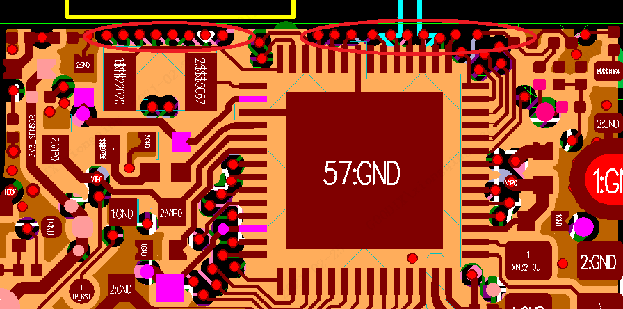

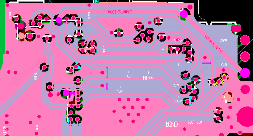

  1. GR551x PCB GND Layout设计建议
    • 建议PCB板采用四层及以上,GR551x芯片邻层为完整的GND层,完整可靠的接地层有利于ESD静电的快速泄放。
    • 芯片GND管脚先在Top层与主板GND互连,后再通过过孔与PCB其他层GND互连。
    • QFN封装产品,芯片VSS_BUCK GND管脚需要靠近输入电容(10 µF)地脚,通过就近打至少2个过孔在其它层与EPAD互联。该Pin脚走线线宽需0.25 mm以上,减少电源/GND回路阻抗。
