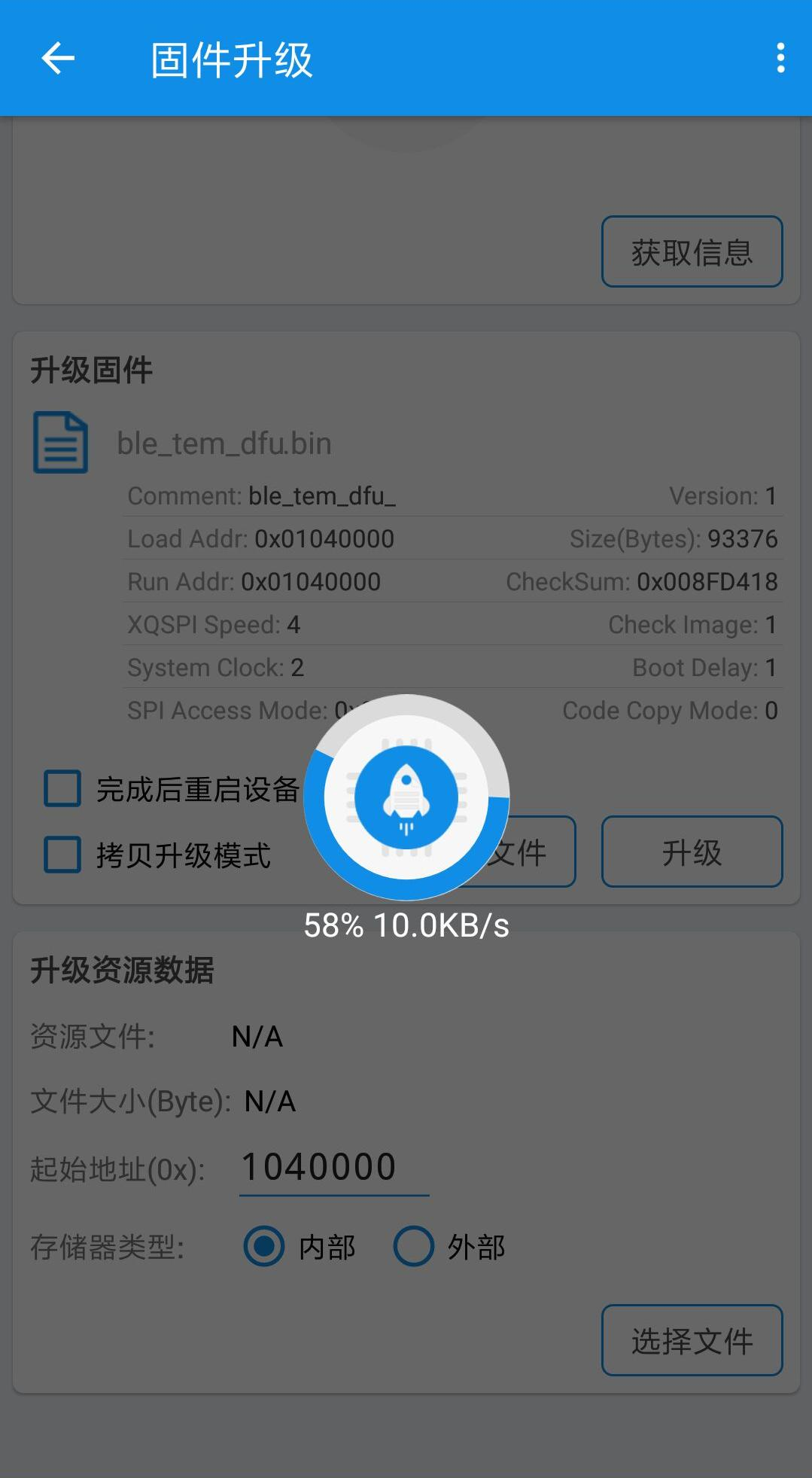

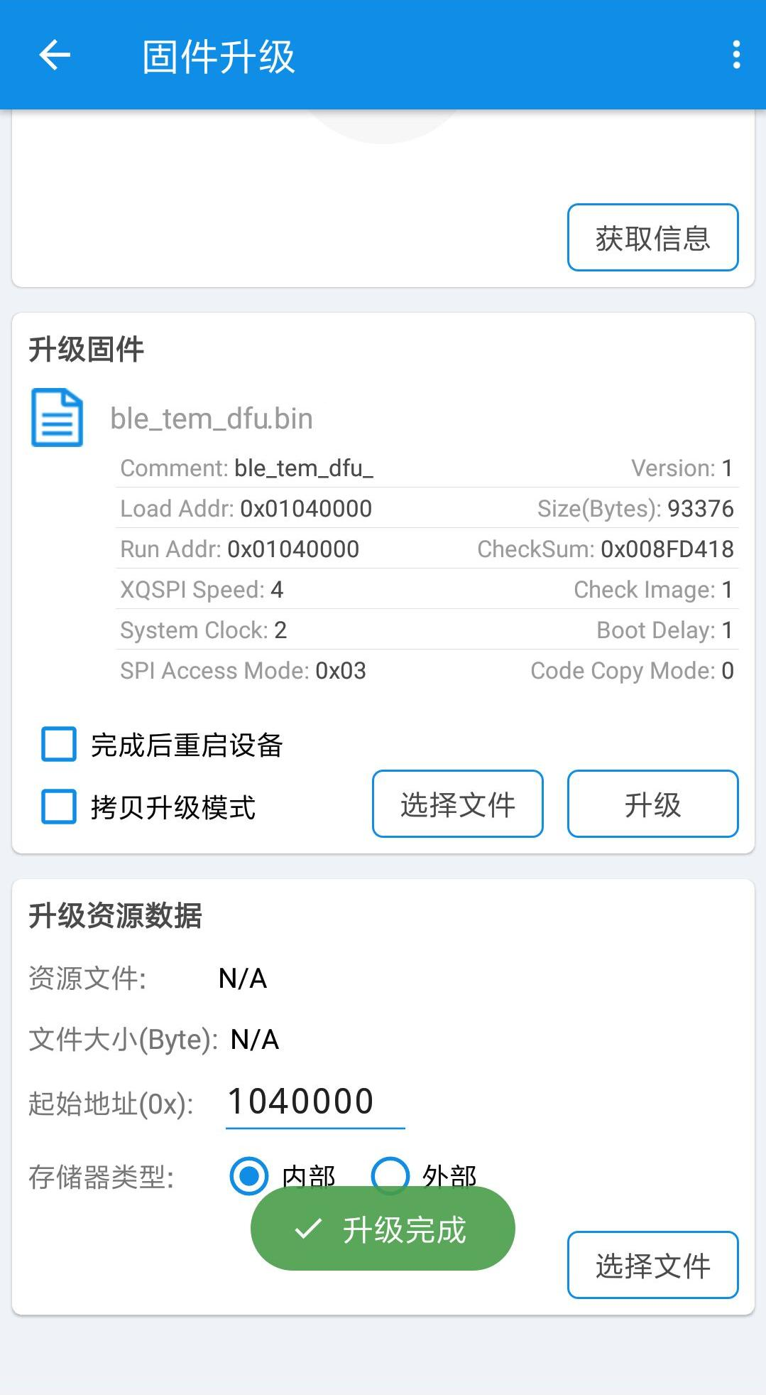

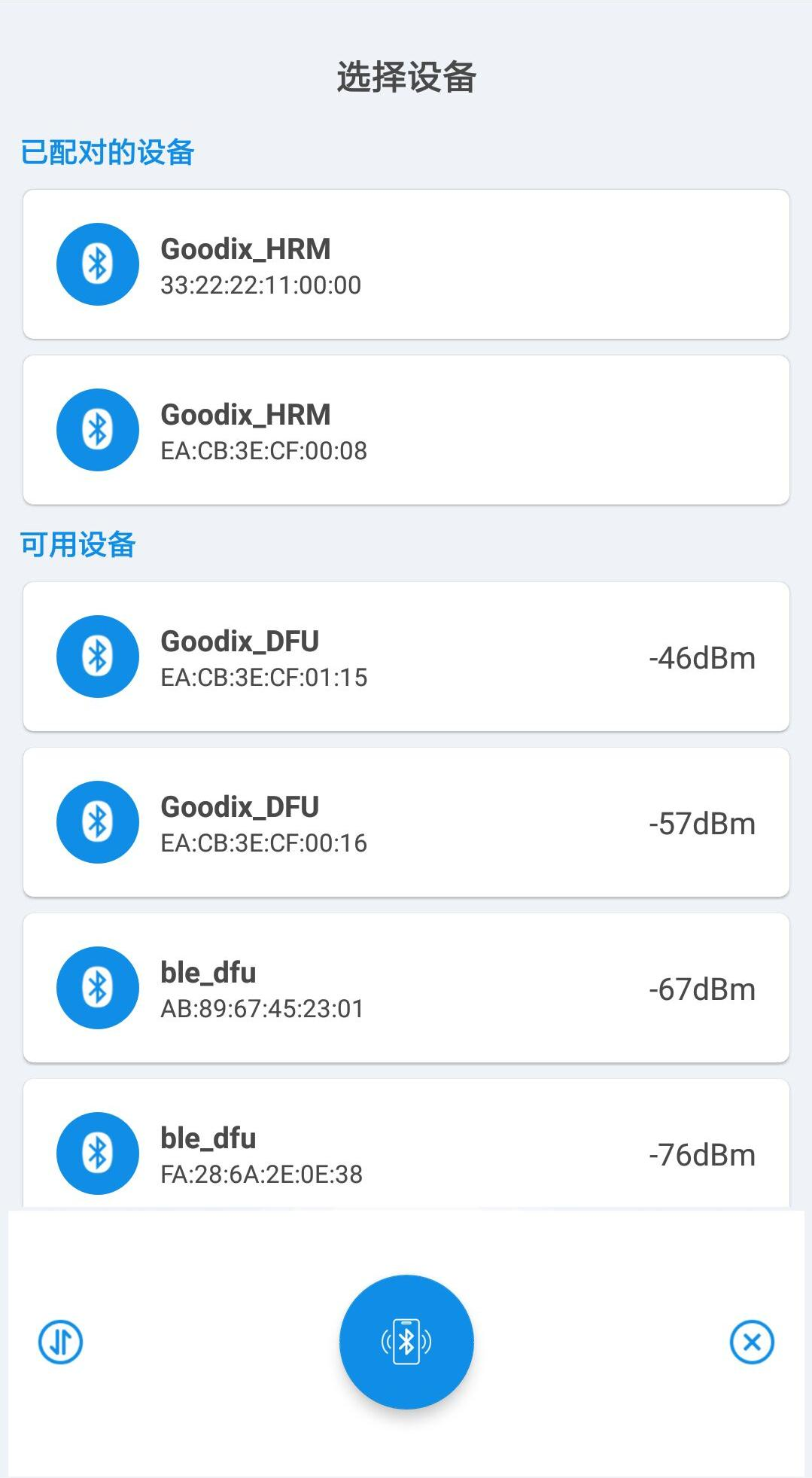

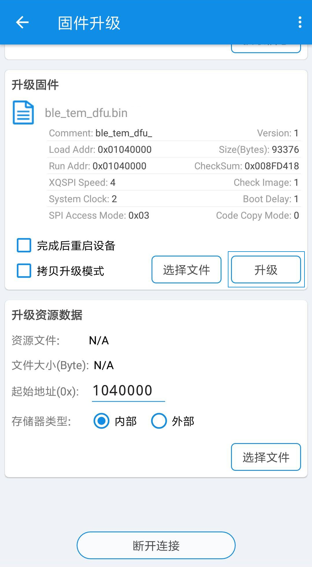

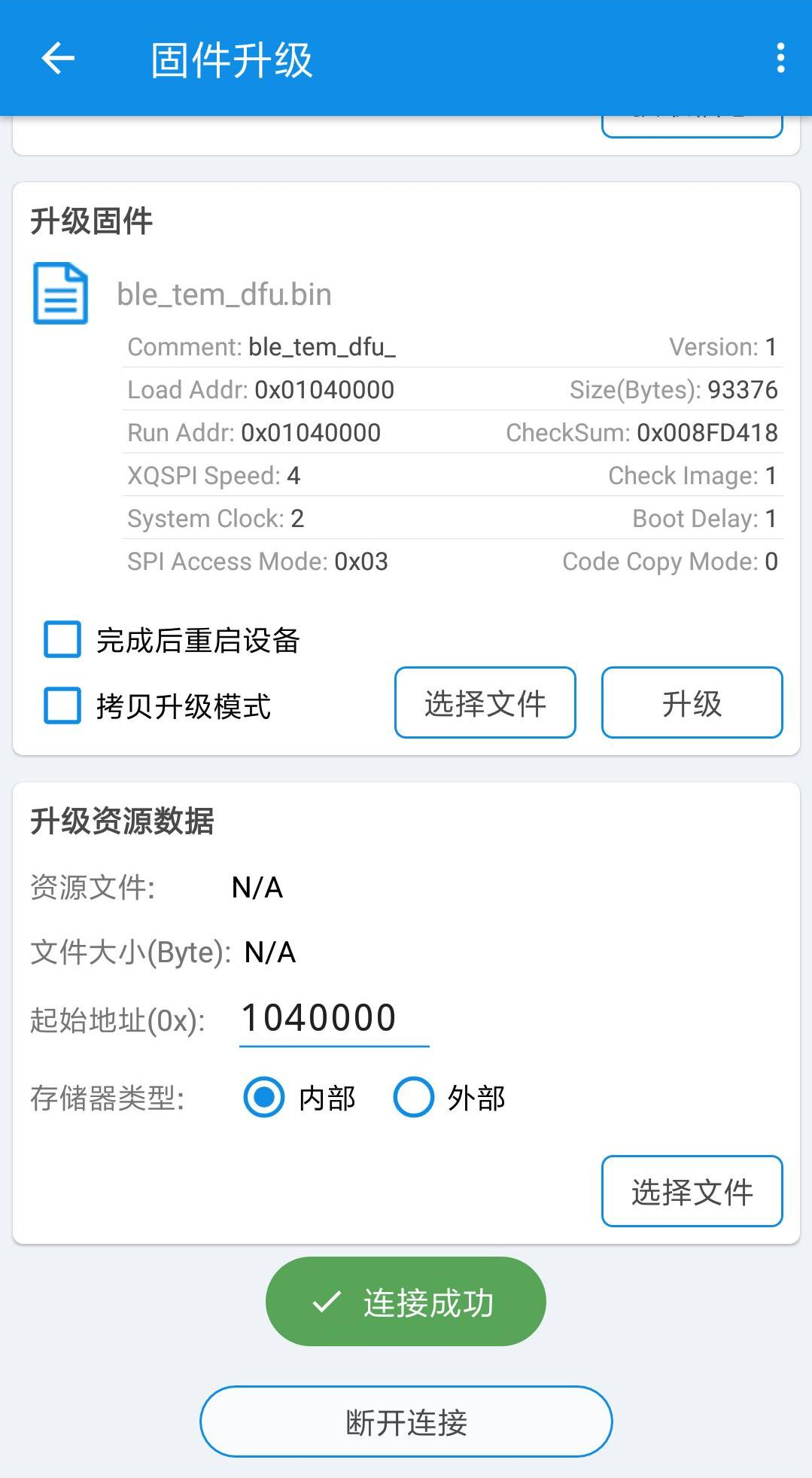

连接开发板并升级目标固件 请按照以下步骤,在手机端连接开发板并升级固件。 通过Bluetooth LE连接手机与开发板。点击GRToolbox APP DFU升级界面中的连接按钮,在弹出窗口中选择Goodix_DFU进行连接(图 10)。等待一段时间(图 11),提示连接成功,表示手机与开发板连接成功(图 12)。 图 10 选择Goodix_DFU 图 11 连接等待 图 12 连接成功 在手机端进行升级固件操作。点击升级按钮(图 13),开发板开始升级固件。等待一段时间(图 14),升级成功(图 15)。在升级前不勾选完成后重启设备和拷贝升级模式,并参考验证空中升级是否成功的方法验证空中升级是否成功。 图 13 点击升级 图 14 升级等待 图 15 升级成功
