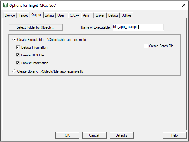

双击ble_app_example.uvprojx,在Keil中打开工程示例。在 ,打开Options for Target 'GRxx_Soc'窗口,选择Output标签页,在Name of Executable栏中输入ble_app_example,将生成的目标文件名称设置为“ble_app_example”。
图 15 修改Name of Executable

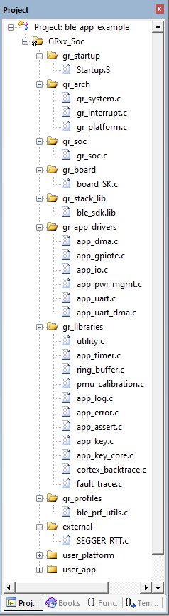

在Keil Project Explore中,可查看到ble_app_example工程下的所有groups。
图 16 ble_app_example groups
ble_app_example工程下的groups主要分为两类:SDK groups和User groups。
  • SDK groups
    包括gr_startup、gr_arch、gr_soc、gr_board、gr_stack_lib、gr_app_drivers、gr_libraries、gr_profiles和external。
    图 17 SDK groups
    SDK groups下的源文件无需修改,各group的具体描述如下:
    表 7 SDK groups

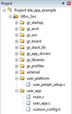

  • User groups
    User groups包括user_platform和user_app。
    图 18 user_groups
    User groups下的源文件需要开发者实现,各group的具体描述如下:
    表 8 User groups
    User group名称 描述
    user_platform
    软硬件资源的配置和应用程序的初始化,开发者需要根据实际项目需求,实现相应接口。
    user_app
    主函数入口、开发者创建的其他源文件,配置Bluetooth LE协议栈运行时参数和实现GATT Service/Service Client的事件处理函数。

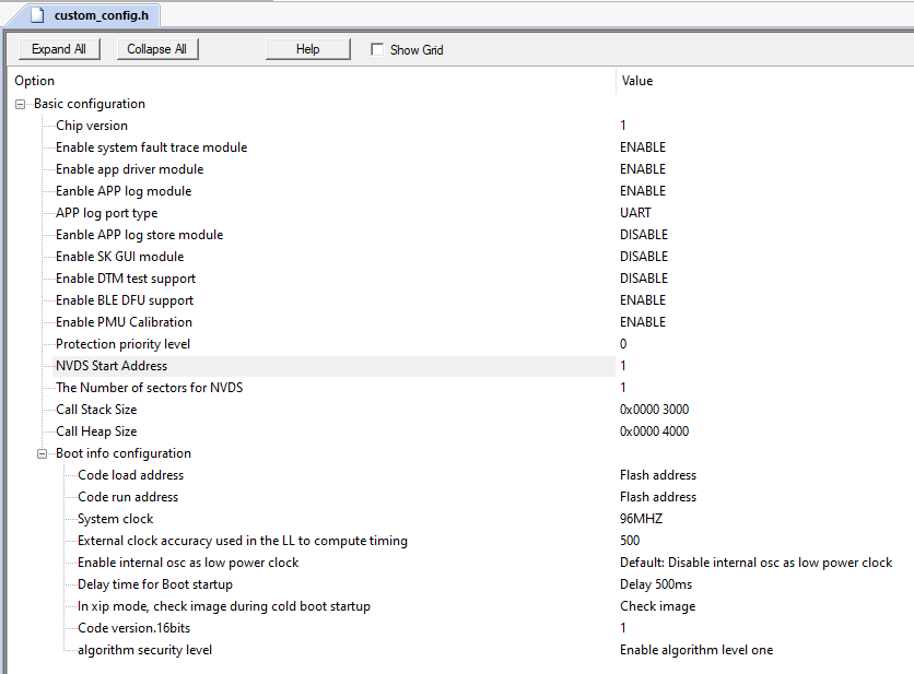

  • 使用Wizard配置参数
    custom_config.h文件中的注释符合Keil的Configuration Wizard Annotations规范。因此,开发者可在Keil中打开custom_config.h文件,利用图形化的Keil Configuration Wizard界面配置Application工程参数。
图 19 Configuration Wizard for custom_config.h

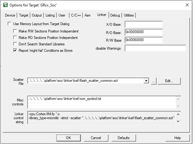

  1. 点击Keil工具栏中的Options for Target按钮 ,打开Options for Target ‘GRxx_Soc’对话框,再选中Linker标签页。
  2. 在Linker页面中的Scatter File栏,点击按钮...,浏览选择SDK_Folder\platform\soc\linker\keil下的flash_scatter_common.sct文件。开发者还可先将Scatter(.sct)和配置文件(.h)拷贝至ble_app_example工程的对应目录,再浏览选择文件。
    flash_scatter_common.sct中的#! armcc -E -I语句指定了flash_scatter_common.sct依赖的头文件的目录。若该路径错误,则会产生Linker Error。
  3. 点击Edit...按钮,打开.sct文件,然后根据实际的产品存储器布局,修改相应代码。
    图 20 配置Scatter File
  4. 点击OK按钮,保存设置。

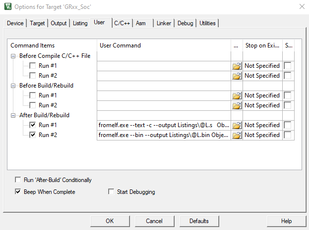

若开发者直接通过Keil的新建工程创建一个工程,则需要按照以下步骤配置After Build:
  1. 点击Keil Toolbar的Options for Target按钮 ,打开Options for Target ‘GRxx_Soc’对话框,选择User标签页。
  2. 在After Build/Rebuild展开的选项中勾选Run #1,并在对应的User Command栏输入fromelf.exe --text -c --output Listings\@L.s Objects\@L.axf,以便调用Keil fromelf工具,基于axf文件生成汇编文件。
  3. 在After Build/Rebuild展开的选项中勾选Run #2,并在对应的User Command栏输入fromelf.exe --bin --output Listings\@L.bin Objects\@L.axf,以便调用Keil fromelf工具,基于axf文件生成汇编文件。
  4. 点击OK,保存设置。
图 21 配置After Build
