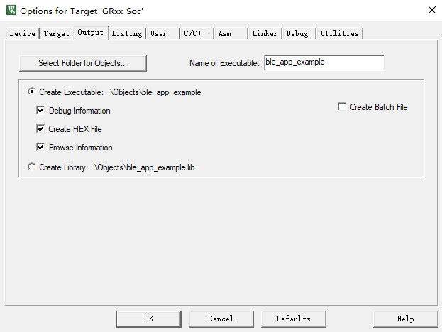

双击ble_app_example.uvprojx,在Keil中打开工程。点击 ,打开Options for Target 'GRxx_Soc'窗口,选择Output标签页,在Name of Executable栏中输入ble_app_example,将生成的目标文件名称设置为ble_app_example。
图 14 修改Name of Executable

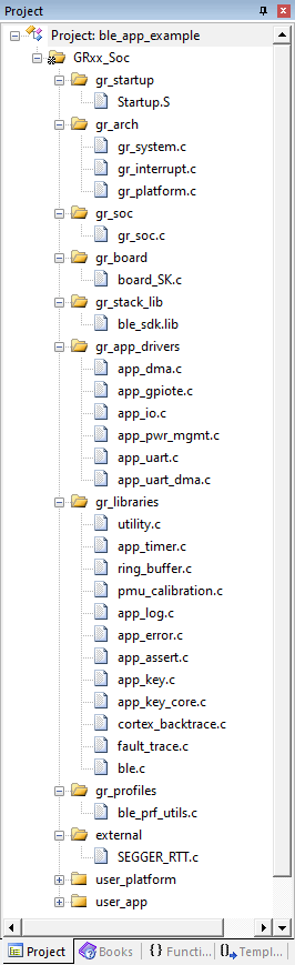

在Keil Project Explorer中,可查看到ble_app_example工程下的所有groups。
图 15 ble_app_example groups
ble_app_example工程下的groups主要分为两类:SDK groups和User groups。
  • SDK groups
    包括gr_startup、gr_arch、gr_soc、gr_board、gr_stack_lib、gr_app_drivers、gr_libraries、g r_profiles及external。
    图 16 SDK groups
    SDK groups下的源文件无需修改,各group的具体描述如下:
    表 7 SDK groups

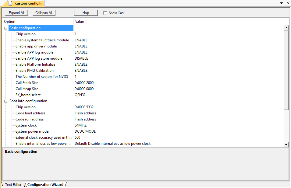

  • 使用Wizard配置参数
    custom_config.h文件中的注释符合Keil的ConfigurationWizard Annotations规范。因此,开发者还可以在Keil中打开Configuration Wizard工具,配置custom_config.h中的宏。
    提示:
    推荐开发者使用Wizard进行参数配置,以避免出现非法参数值。
    图 18 Configuration Wizard for custom_config.h

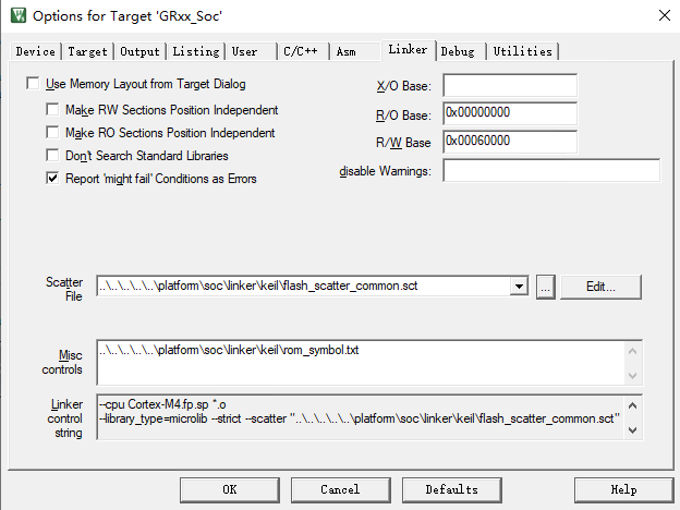

在Keil工程中,Scatter (.sct)文件描述链接器使用的存储区域。GR533x SDK提供了一个Scatter示例文件(SDK_Folder\platform\soc\linker\keil\flash_scatter_common.sct),可帮助开发者快速完成存储器布局配置。另外,flash_scatter_common.sct使用的宏定义在flash_scatter_config.h中。
在Keil中,__attribute__((section("name")))可用于将一个函数或变量定义在特定的内存段中,其中name由开发者自定义。Scatter(.sct)文件可用于将自定义字段定义在特定位置。例如,将应用程序的ZI(零初始化)数据定义在名称为.bss.app的内存段中,则可设置attribute为attribute ((section(".bss.app ")))。
开发者可按照以下步骤配置存储器布局:
  1. 点击Keil 工具栏中的Options for Target按钮 ,打开Options for Target ‘GRxx_Soc’对话框,再选中Linker标签页。
  2. 在Linker页面中的Scatter File栏,点击按钮...,浏览选择SDK_Folder\platform\soc\linker\keil下的flash_scatter_common.sct文件。开发者还可先将Scatter文件(.sct)和配置文件(.h)拷贝至ble_app_example工程的对应目录,再浏览选择文件。
    • flash_scatter_common.sct中的#! armcc -E –I语句指定了flash_scatter_common.sct依赖的头文件的目录。若该路径错误,则会产生Linker Error。
    • 在GR533x SDK的Scatter文件flash_scatter_common.sct中,可利用custom_config.h的宏定义BLE_SUPPORT确定SRAM末端区域是否需要配置用于Bluetooth LE的EM。开发者需根据工程是否包含Bluetooth LE业务,对BLE_SUPPORT进行定义。
  3. 点击Edit...按钮,打开.sct文件,然后根据实际的产品存储器布局,修改相应代码。
    图 19 配置Scatter File
  4. 点击OK按钮,保存设置。

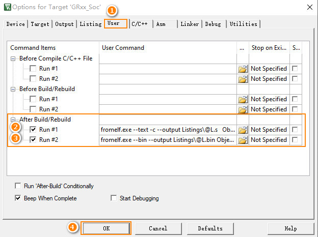

配置After Build
在Keil中,After Build可用于指定工程Build完成后执行的命令行语句。
ble_app_template工程已默认配置After Build。因此,基于Template工程创建的新工程(ble_app_example)可无需手动配置。
若开发者直接通过Keil的新建工程创建一个工程,则需要按照以下步骤配置After Build:
  1. 点击Keil Toolbar的Options for Target按钮 ,打开Options for Target ‘GRxx_Soc’对话框,选择User标签页。
  2. 在After Build/Rebuild展开的选项中勾选Run #1,并在对应的User Command栏输入fromelf.exe --text -c --output Listings\@L.s Objects\@L.axf,以便调用Keil fromelf工具,基于axf文件生成汇编文件。
  3. 在After Build/Rebuild展开的选项中勾选Run #2,并在对应的User Command栏输入fromelf.exe --bin --output Listings\@L.bin Objects\@L.axf,以便调用Keil fromeIf工具,基于axf文件生成汇编文件。
  4. 点击OK,保存设置。
图 20 配置After Build
