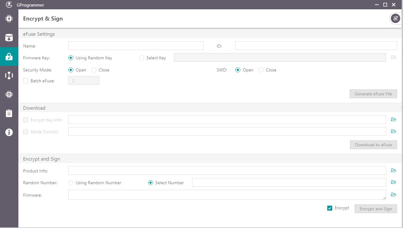

将系统设置成加密模式,需要设置eFuse,eFuse中存放着产品配置信息、安全模式控制信息以及用于加密加签的各种密钥信息,因此如果尚未下载过设置信息至eFuse中,需要先进行eFuse设置,然后将设置信息下载至eFuse。用户可点击GProgrammer工具左侧工具栏中的Encrypt & Sign进入芯片加密操作界面,如下图所示。
图 32 Encrypt & Sign界面

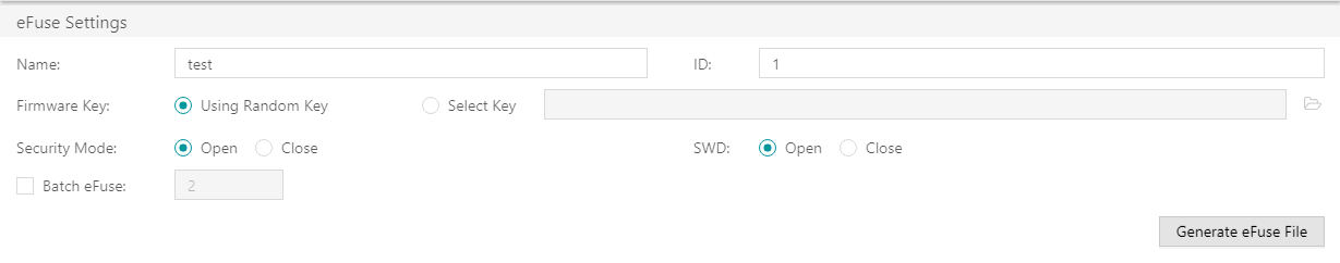

用户可通过GProgrammer中的Encrypt & Sign指定产品的Name、ID和Firmware Key,并配置Security Mode和SWD接口,生成存储在eFuse中的相关文件。
图 33 eFuse设置栏界面
eFuse是芯片内部的一个具有随机访问接口的一次性可编程存储器。图 33中参数说明如下:
  • Firmware Key:可使用软件自动生成的随机Key,也可使用用户自行添加的Key文件。
  • Security Mode:选择Open将启用芯片安全模式,该模式开启后不能被关闭。
  • SWD:选择Close将关闭SWD功能,开发者依然可以通过DFU对固件进行升级。
  • Batch eFuse:可指定生成相应数量的数据密钥文件,以支持一机一密的使用场景。若不勾选则只会生成一个数据密钥文件。

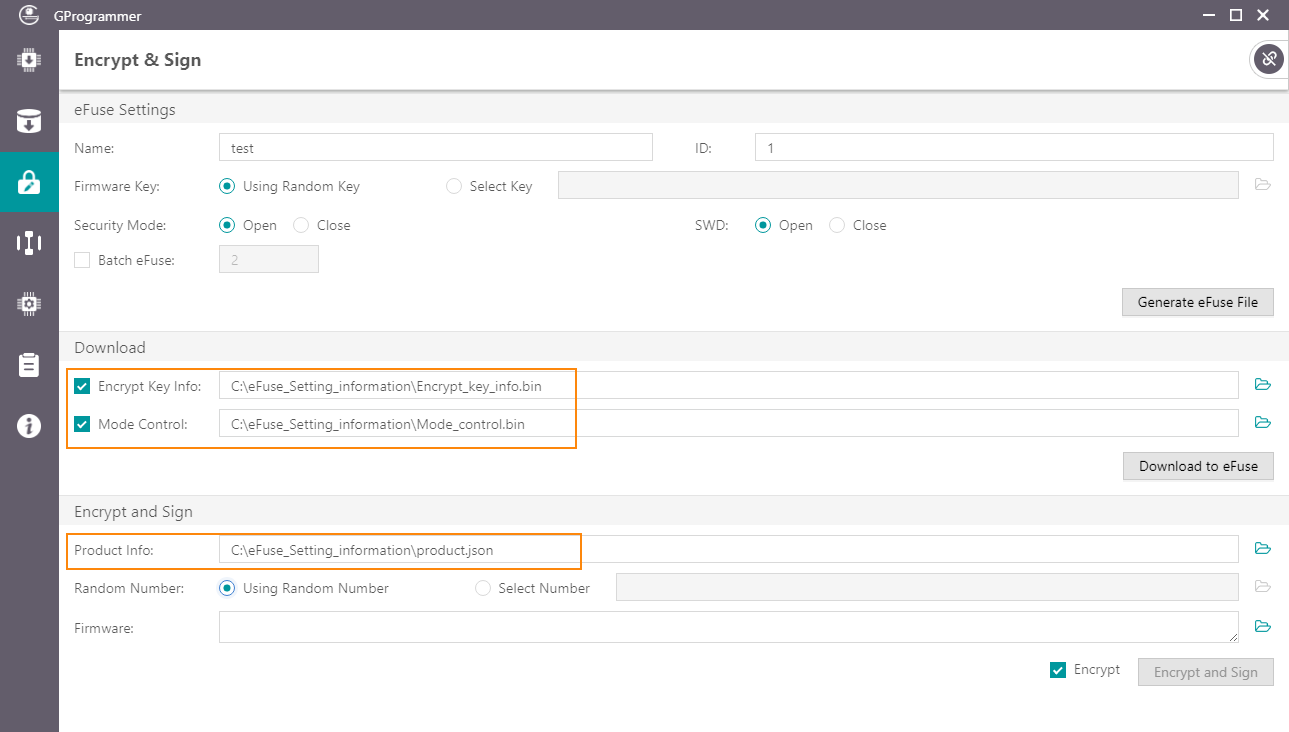

为了方便用户下载文件至eFuse或加密加签固件,生成的Encrypt_key_info.binMode_control.bin文件的路径将被默认添加至Download区域,产品信息文件product.json的路径被默认添加至Encrypt and SignProduct Info中。

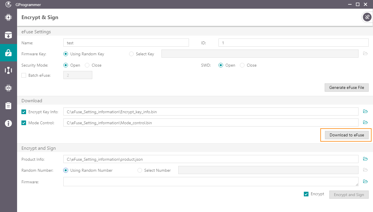

若用户已执行eFuse设置操作,可直接点击Download to eFuse将文件下载至eFuse中。否则,需先手动选择添加Encrypt_key_info.binMode_control.bin文件,然后才能下载。
图 36 下载文件至eFuse

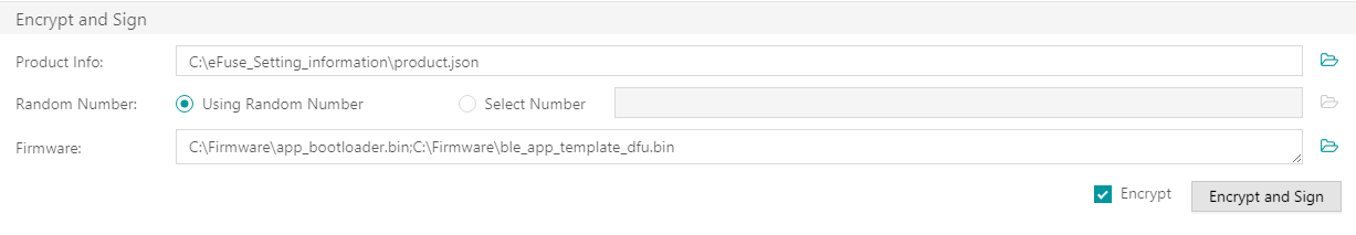

在芯片加密模式下,固件需要加密加签后才可下载至Flash中运行。GProgrammer允许用户使用同一套产品信息和同一个Random Number加密加签多个固件文件。在 Encrypt & Sign > Encrypt and Sign > Firmware中添加多个固件时,各固件的路径之间用分号隔开,如图 37所示:
图 37 添加多个固件

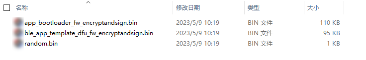

在加密芯片中,需要对app_bootloader和ble_app_template_dfu固件同时进行加密,程序才能正确运行,加密加签后生成的文件如下图所示:
图 38 加密加签生成的文件
