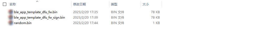

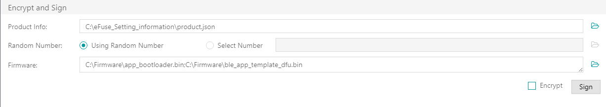

使用GProgrammer工具对固件进行加签,如图 39所示,由固件格式可知,加密固件和加签固件在固件尾部增加的长度是相同的,在生成时的步骤也基本一致。区别在于生成仅加签非加密固件时,在GProgrammer的Encrypt & Sign > Encrypt and Sign区域中去勾选Encrypt,生成的加签文件如图 40所示。
图 39 GProgrammer固件加签界面
图 40 仅加签固件
