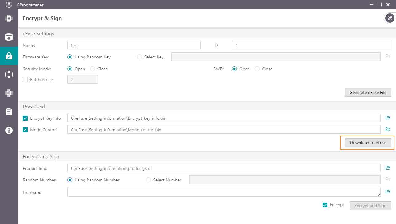

将系统设置成加密模式,需要设置eFuse,eFuse中存放着产品配置信息、安全模式控制信息以及用于加密加签的各种密钥信息,因此如果尚未下载过设置信息至eFuse中,需要先进行eFuse设置,然后将设置信息下载至eFuse。用户可点击GProgrammer工具左侧工具栏中的Encrypt & Sign进入芯片加密操作界面,如下图所示。

eFuse下载
若用户已执行eFuse设置操作,可直接点击Download to eFuse将文件下载至eFuse中。否则,需先手动选择添加Encrypt_key_info.binMode_control.bin文件,然后才能下载。

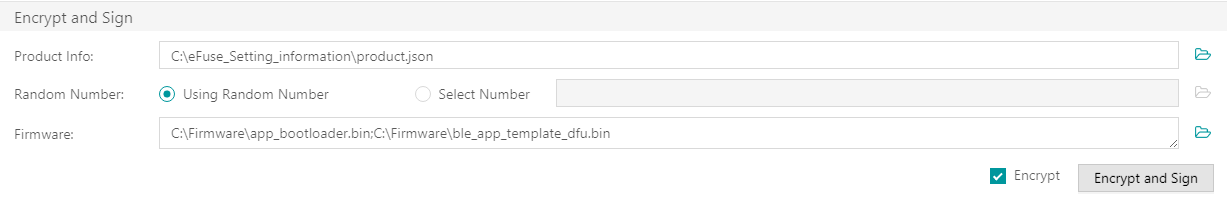

在芯片加密模式下,固件需要加密加签后才可下载至Flash中运行。GProgrammer允许用户使用同一套产品信息和同一个Random Number加密加签多个固件文件。在 Encrypt & Sign > Encrypt and Sign > Firmware中添加多个固件时,各固件的路径之间用分号隔开,如图 38所示:
图 38 添加多个固件

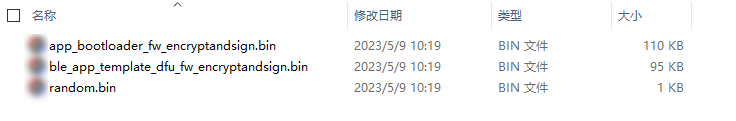

在加密芯片中,需要对app_bootloader和ble_app_template_dfu固件同时进行加密,程序才能正确运行,加密加签后生成的文件如下图所示:
图 39 加密加签生成的文件
